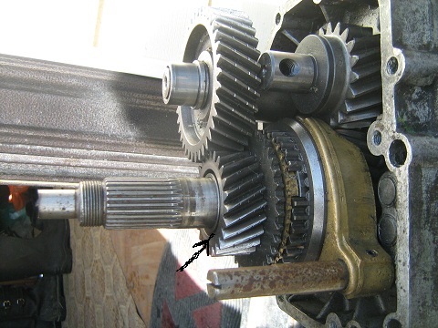

Всем доброго времени.кпп 717.420 GL 275.Ищу игольчатый подшипник под шестерней 5 передачи А012 981 02 10 ,может укого есть или подскажите где в наличии.Спасибо.

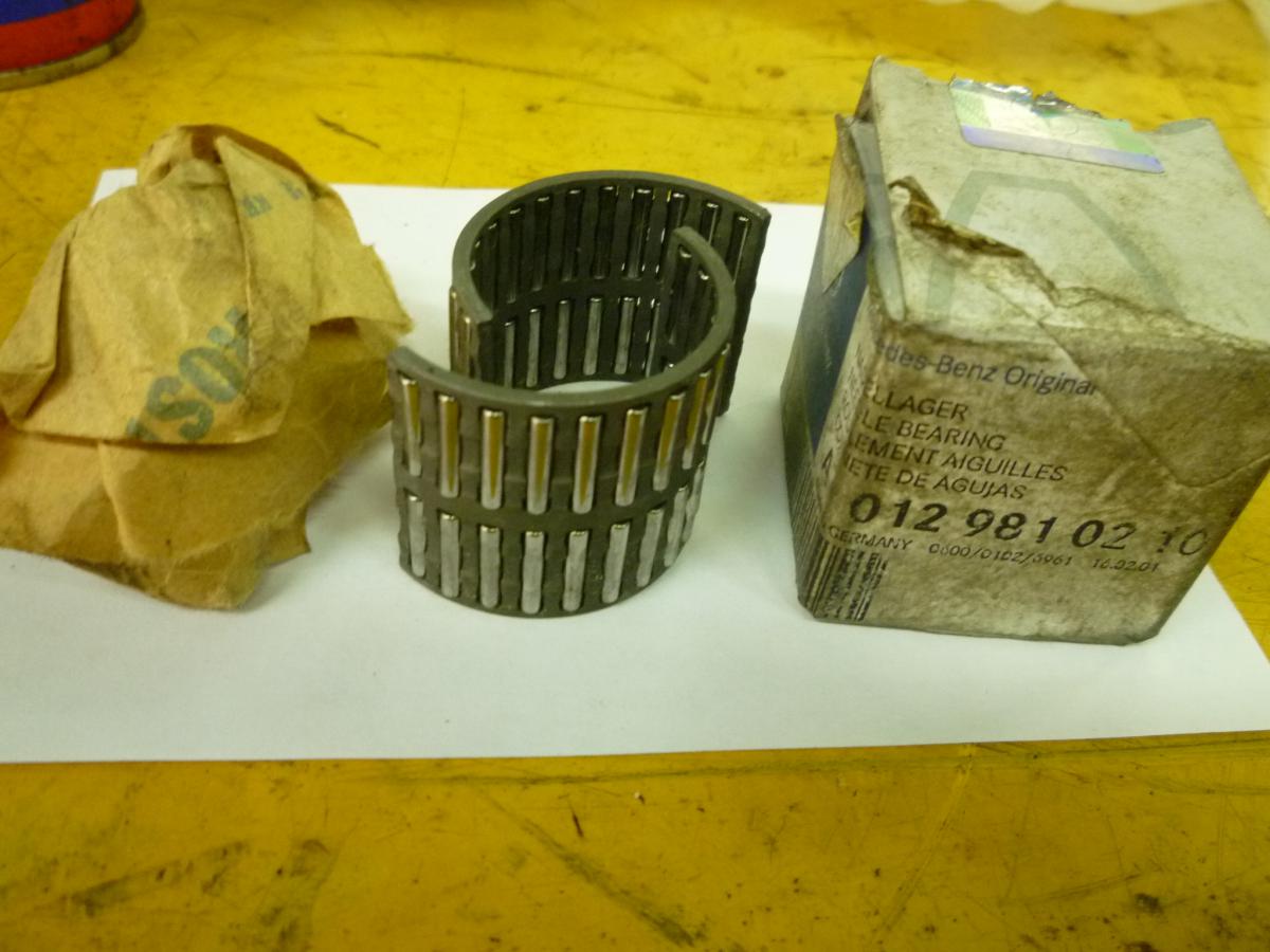

Всем доброго дня, тоже столкнулся с подобной проблемой подшипник 5-передачи A0129810210 где только не заказывал-везде один ответ: В Россию не поставляется, замерял шестерню и вал вторичный в месте шестерни 5-предачи,по моими замерам подошел подшипник k35x40x30zw, правда там стоял раньше подшипник, состоящий из двух половин иглы у него уже вываливались из корпуса,половинки имели люфт между собой по окружности вала и длина этого подшипника была около 32 мм. Купил я в Питере к35х40х30zw он не разъемный двухрядный металлический сепаратор, примерил на шестерню 5-передачи: встал подшипник нормально шестерня не люфтит и легко крутится на валу, но мучает один вопрос- длина у него на 2 мм короче чем у того ,что был до него.Вот и вопрос можно ли его ставить.
хочу сам себе ответить, может кому-нибудь пригодится: в каталоге игольчатых подшипников INA нашел информацию о допуске по осевому зазору подшипника между боковыми упорами он составляет от -0,2 до -0,8 мм.

Вот, нашел в старых заначках, 1500 р.
