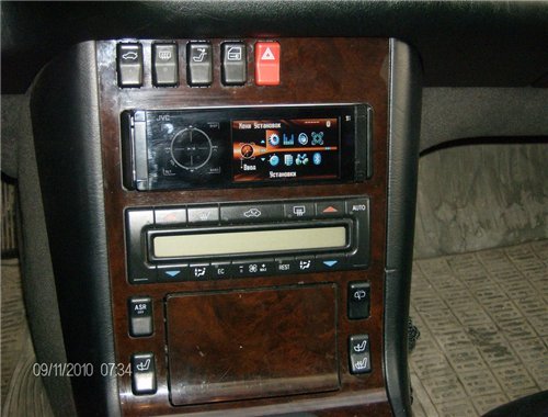

Такая кнопка Ц/З есть на Е124 и на W140 - как номера не помню, а размеры у них одинаковые - т.е. отлично встанет в отверстие от регулятора.
W140 S300TD 1998г.в. когда то был мечтой...
#12 ОФФЛАЙН   Razborkin2
Razborkin2
  • Cообщений: 1611
  • Город:Италия, Губбио - РБ, провинция
    Уже не мерседес
Отправлено 23 March 2012 - 08:35
Вот на фото 4-я слева
