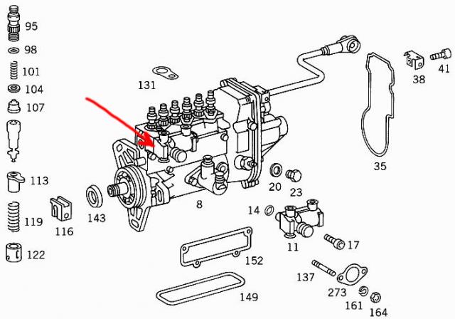

колечки можно по картинке посмотреть 35, 29, 14, 11, 122, 110, 89, 68, 38,
Спасибо большое,будем пробовать,о результате отпишусь как поменяю :redface:

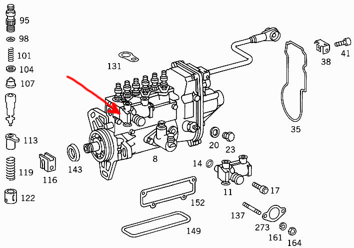

#15 ОФФЛАЙН   tanakh
tanakh
  • Cообщений: 61
    w210
Отправлено 22 April 2012 - 09:20
где течь была?
течь отметил на картинке. текло на стыке деталей (не силен в названиях :mrgreen: ) текло снизу, поэтому сразу не заметил.
мастер сказал что если хоть где-то есть течь то это может быть причиной пузырей.
у меня тоже заводился как трактор, дымил, неровно работал. осенью убрал течь, с тех пор работает как часы :biggrin:
