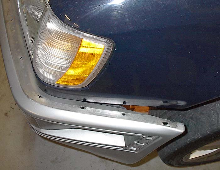

Приобрёл сей фетиш!!! :slobber:
У кого есть опыт подгонки бампера Е500 на обычный 124 с обычными крылья. Если использовать технологию АМГ на крыльях поможет или только подрезать???

пластиковые - калхоз :mrgreen:, железные не бюджет :mrgreen: я так понимаю надо "резать к чертовой матери, не дожидаясь перетонита!!!" :mrgreen:
воо, а я то сижу второй день с такой же мыслёй. а что насчёт расширителей арок, перечитал тему так и не понял, нужно кроме шайб чё ещё делать, а то кто про пороги, кто про молдинг пишет, кто про брызговик, меня аж в жар бросает как представлю скольго головняков тогда предстоит.

Отправлено 24 March 2012 - 13:38
вот расписано с картинками http://www.drive2.ru...30376152082743/
ФУ-у! Йа плакаль! :weep:
Какой ужасный калхоз! Надо же так не любить свою машину... Ара-тюнинг если :mrgreen:
Если только никогда не видеть родных 500-х крыльев. Там же совсем другой изгиб.
И при чём тут AMG? Отгибать, подгибать, подкладывать... Это всё скажется и при столкновении.
Так что технологии тут никакой нет.
Бампер рассверлить-подрезать, чтоб не треснул... УЖОС!
Так же треснет листва потом и накладка порога.
Проще найти оригинальные диски AMG с родными для 124 параметрами.
АВТОРу: купи лучше бампер "под АМГ", тут на форуме делает человек в Питере.
То что описано по ссылке - оригинальная АМГ-технология (за исключением подпиливания, это просто автор бздит, что у него что-то сломается). А про подгиб кромки крыльев действительно описано в брошюре по установке проставок-расширителей.
Но это все врядли подходит для установки бампера от волка. Так растянуть крылья не получится.

AMG обвес без шайбочек не поставиш , что впринципе видно по форме порога ,и расширение предусмотрено это изнчально ровно как и раскатка арок , если у кого то чёто треснет , осыпецо гниль или килограммы шпакли это никого не волнует... :down:

Какие диски? какой бампер "под АМГ" делает человек в Питере, из чего??? стекловолокнянки??? очень напоминает фразу "делал под себя". Вопрос в подгонке оригинального бампера с Е500 на обычный 124й!
ту w140???: в 124м отсутствуют туманки в бампере. Туманки в моей местности необходимы, т.к. влажность воздуха постоянно в вечернее время 95%. Штатные в фарах не устраивают, т.к. туман стелиться над землёй и надо ниже. ПТФ в бампере линзованные, что улучшает освещение в плохих погодных условиях. - это практика, есть ещё и эстетика, данный бампер вписывается в образ 124го на все 100% без порогов и заднего бампера, в отличии от АМГ и доп. вложений.
