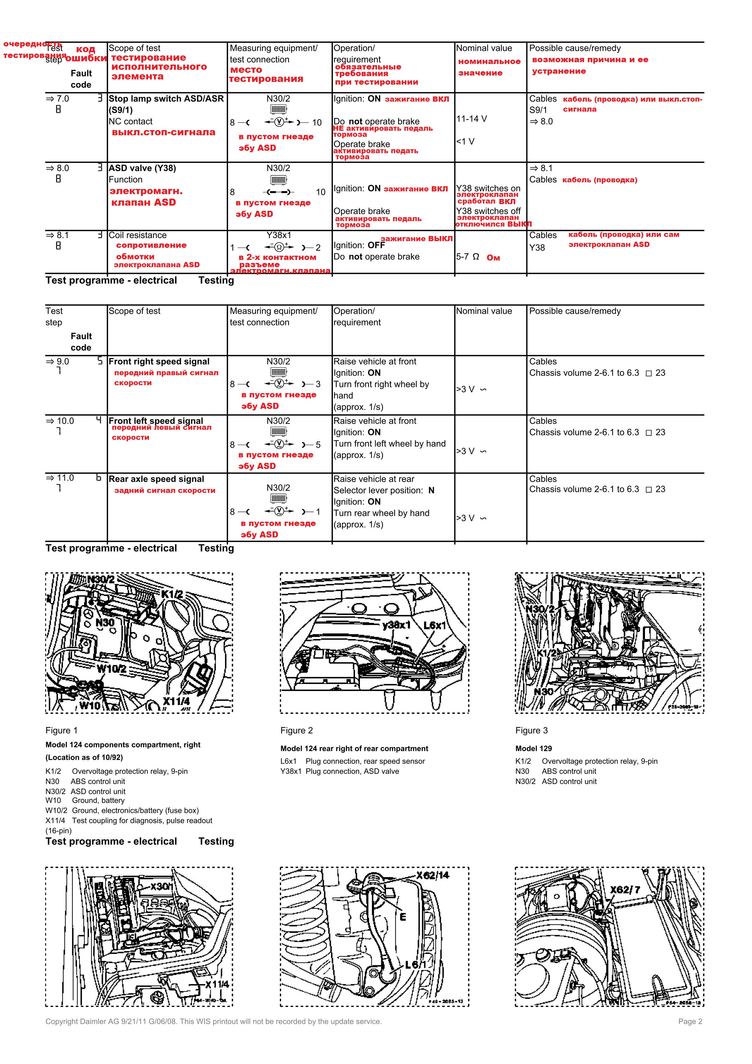

ASD w124 электрамагнитные клапан в инструкий Езитроник 2-32,5-32,18-32 контактах ABS указан 700-2000 Ом а у меня короткое 0 показывает.И при нажати педаля на тормоз не работает ABS тормоз по ногам не пинает раньше отдача была
w124 1988 2.3 ЭБУ КЕ - 0006, 005-545-55-32. EZ 0009, 005-545-30-32

то что электраклапан показывает короткое а должно быть 1,2 кОм
какое именно короткое ? цифры давай?
кто сказал что должно быть 1.2 кОм ?
Должен иметь пару Ом, тестер переведите на другой предел измерения. Не могу понять заголовок с текстом как-то не стыкуется- причём тут ASD к ABS?

Esitronic все указано схема ABS и ASD параметры электракалапана и датчиков частоты
