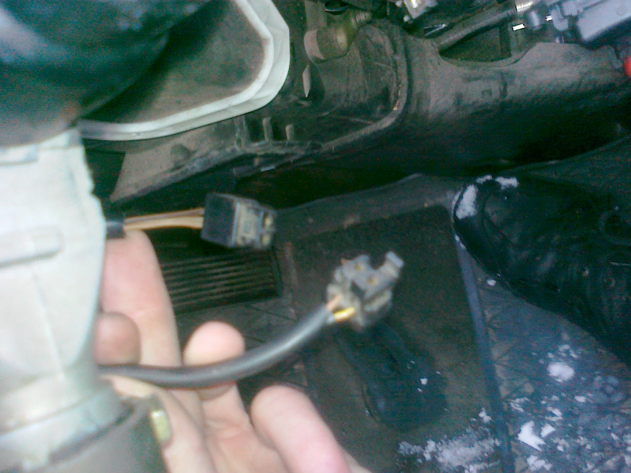

Уважаемые форумчане, решил на днях вычистить вековую пыль из под торпеды своего авто, ну и заодно проводку всю просмотреть.
И нашел под замком зажигания непонятные, никуда не подключенные штекеры. Один выходит из жгута проводки, идущей на замок зажигания, другой из недр подкапотного.

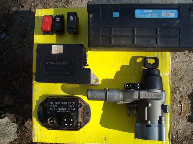

Да и еще в одной из тем продаж увидел вот такой замок зажигания
У меня на замке нету ответной части для штекеров возле личинки, как у замка на фото.
Ответная часть на этом замке с виду как раз под мои неизвестные штекеры.
Собственно вопросы:
1) Правильно ли я понимаю, что они (штекеры) должны подключаться в замок зажигания?
2) Кто-нибудь знает за что они (провода) отвечают?
w124, 1993 г.в., 2.2 л.

Один который на фото ближе к колпаку, идет на зуммер, про второй не знаю.

tolstun66, спасибо за инфу, зуммер как раз-таки и не работает, разъем немного не тот, но думаю это разница поколений.
Жду разъяснений по второму проводу :razz:

Второй разъем, по всей видимости, подушка безопасности.
http://www.google.ru...m...8Sg&cad=rjt

Нет не подушка. Провод на нее идет из руля. Все штекеры системы SRS красные.
Да и система SRS у меня в рабочем состоянии, ошибок не выдает.

Ну тогда не знаю,. Просто прочитал , что подушка задействована через замок зажигания. Вот и подумалось про неё. Может она задействована через контактную группу.
Как уже говорил у меня такого нет, поэтому и не знаю. Специалисты подскажут, мне и самому уже интересно , что это .

это провода отвечающие за зуммер - то есть если выключить зажигание и оставив свет(габариты) открыть дверь - услышите противный звук - напоминание о том что вы разрядите аккумулятор .их откидывают обычно из-за неисправности выключателя - тогда и при включенном зажигании открытия дверей приведет к включению зуммера ...

Тема была полностью раскрыта на 201 клубе. Хотя цвета проводов в 124 другие, принцип работы этих концевиков одинаков.
http://www.w201club....h...st&p=412256

То что один штекер от зуммера, это ясно со второго сообщения. Вопрос в том, от чего второй? Посмотрите замок на фото в первом сообщении.

Прочитал тему на 201 клубе.
В ней сказано, что второй штекер работает в системе ЦЗ и при вставленном ключе отрубает массу от двери переднего пассажира, чтобы он не мог управлять ЦЗ в присутствии водителя.
Буду покупать правильный замок зажигания и проверять )))
