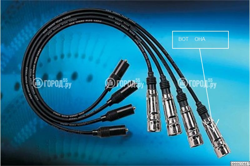

провода у меня красного света :redface: в том году когда с другом смотрели его машину :mrgreen: я заметил что у него нет металлической накладки(которая стоит в самом начале свечного провода как на фото :biggrin:
ну я и спросил зачем сделал , он в ответ посмотри ночью на свой мотор :confused: если есть искры то убирай ее сразу
ну я и посмотрел и действительно есть искры :bangheat: потом я ее убрал и искры пропали :mrgreen:
я подозреваю что от проводки :redface: так как недавно одна из проводов отскочила от свечи :bangheat: ну я сжал провод плоскогубцами
но провод можно двигать пальцами(все болтаются) :confused: так должно быть
НУ и Главный Вопрос :
1)Как Отличить китайскую или дубликат от Оригинала :bangheat:
2) какой фирмы ее купить

#7 ОФФЛАЙН   peremaz
peremaz
  • Cообщений: 1689
  • Город:Казахстан, Караганда
    SKODA Yeti / 1.8 TSI / 2013
Отправлено 29 March 2012 - 23:37
1. Оригинальные провода очень мягкие, гибкие и элластичные, китайские - грубые, жесткие, если согнуть пополам - ломаются или белеют в месте сгиба...
2. BOSCH - оригинальные от 20 000 тенге и выше, китайские - от 5000 тенге. В Алматы возможно несколько дешевле китайские.
