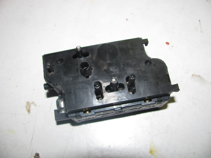

Процесс снятия джойстика описывать не буду, там сложного ничего. Имеем в руках сие устройство

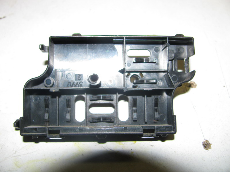

Со стороны разъемов откручиваем саморезик. Тонкой отверткой снимаем верхнюю крышку с корпуса. Делать это лучше в какой-нибудь емкости, т.к. из джойстика фонтаном посыпятся мелкие запчасти

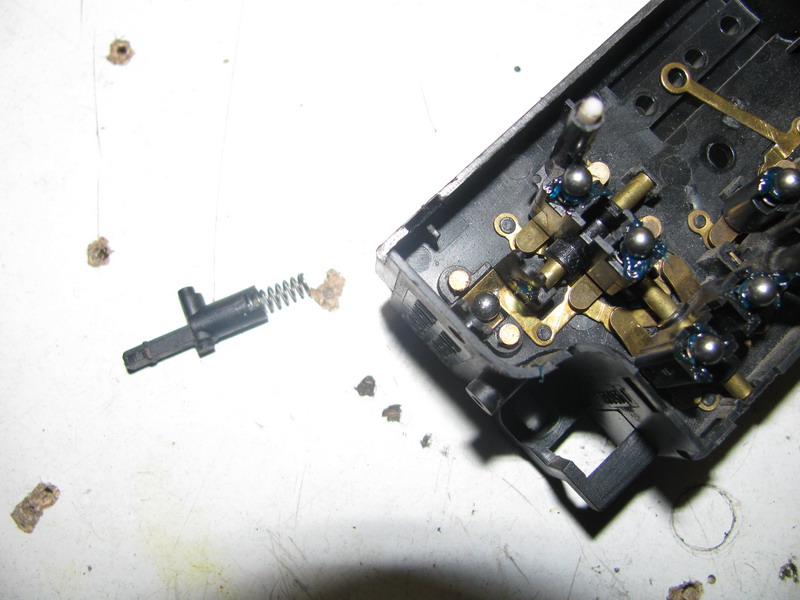

С помощью той же тонкой отвертки подковыриваем и достаем защелку, фиксирующую ползунок

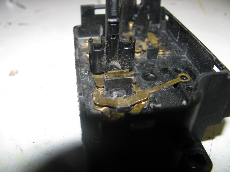

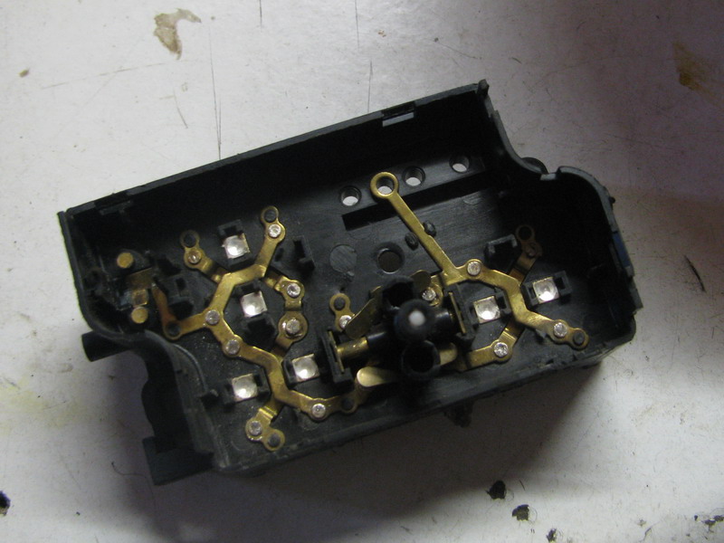

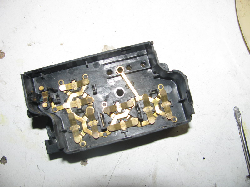

Чистим контакты в корпусе и коромыслах, моем чистим все внутри. Коромысла можно СЛЕГКА разогнуть, чтобы уменьшить расстояние между контактоми - в корпусе и на коромысле

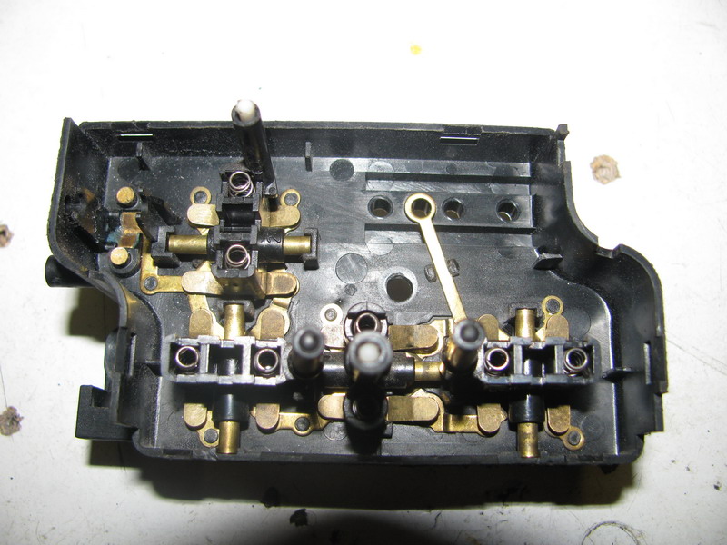

Пинцетом расставляем коромысла по местам
Устанавливаем ползунок с защелками
Вдавливаем защелку

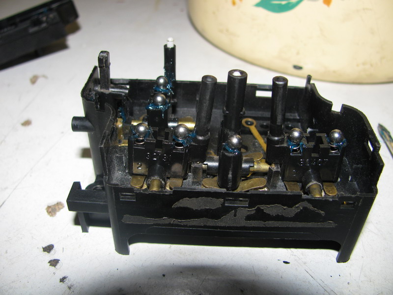

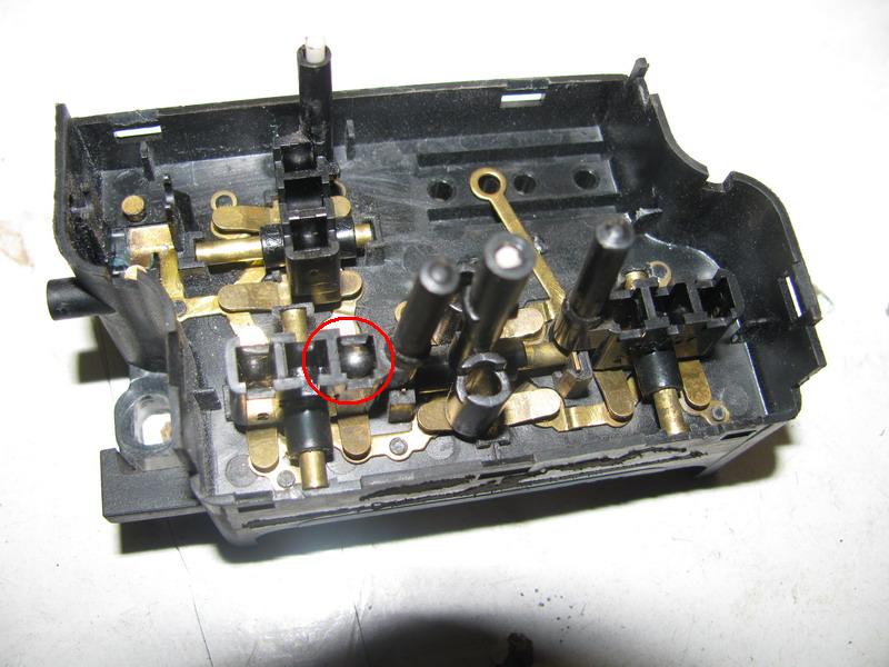

Расставляем ползунки по местам, и вкладываем в каждый по два шарика. Шарики должны упасть на коромысла, некоторые, возможно, придется подтолкнуть

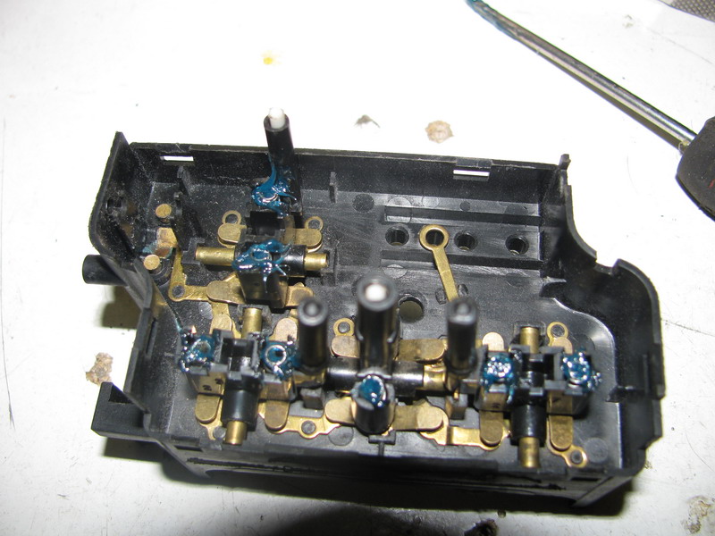

После в те же места вкладываем пружинки
На пружинки наносим небольшое количество смазки.
Это нужно как для облегчения работы джойёстика, так и для фиксации второго слоя шариков. Также вкладываем шарик подголовника, конструкция его переключателя отличается
Устанавливаем рычажок переключателя подголовников
