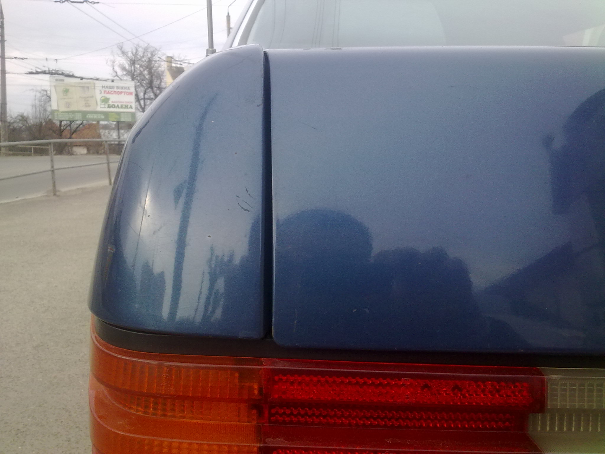

Привет всем. Подскажыте пожайлуста можно ли на w126 рестайл выставить багажник по высоте??? см. фото

багажник сделан с помощи логического мышления)))

Отправлено 27 March 2012 - 14:06
Задний край багажника регулируется опусканием петель. Передний - только высотой упорных резинок...
а крепление петли багажника вверх или вниз нерегулируется?
Регулируется... Надобно отпустить гайку одну что под стеклом и два болта что из багажника. Теми, что из багажника можно регулировать положение багажника по высоте в пределах 2-3 мм. Потом они зажимаются, а та гайка, что под стеклом НЕ зажимается если что. Ну или можно подобрать шайбы по необходимой высоте и вложить их между кузовом и кронштейном багажника (геморно).

Отправлено 27 March 2012 - 17:34
у меня именно правый уголок багажника что возле стекла чуть высоко, я думал открутить тех два боковых болта в багажнике и опустить немного крепление, получится?

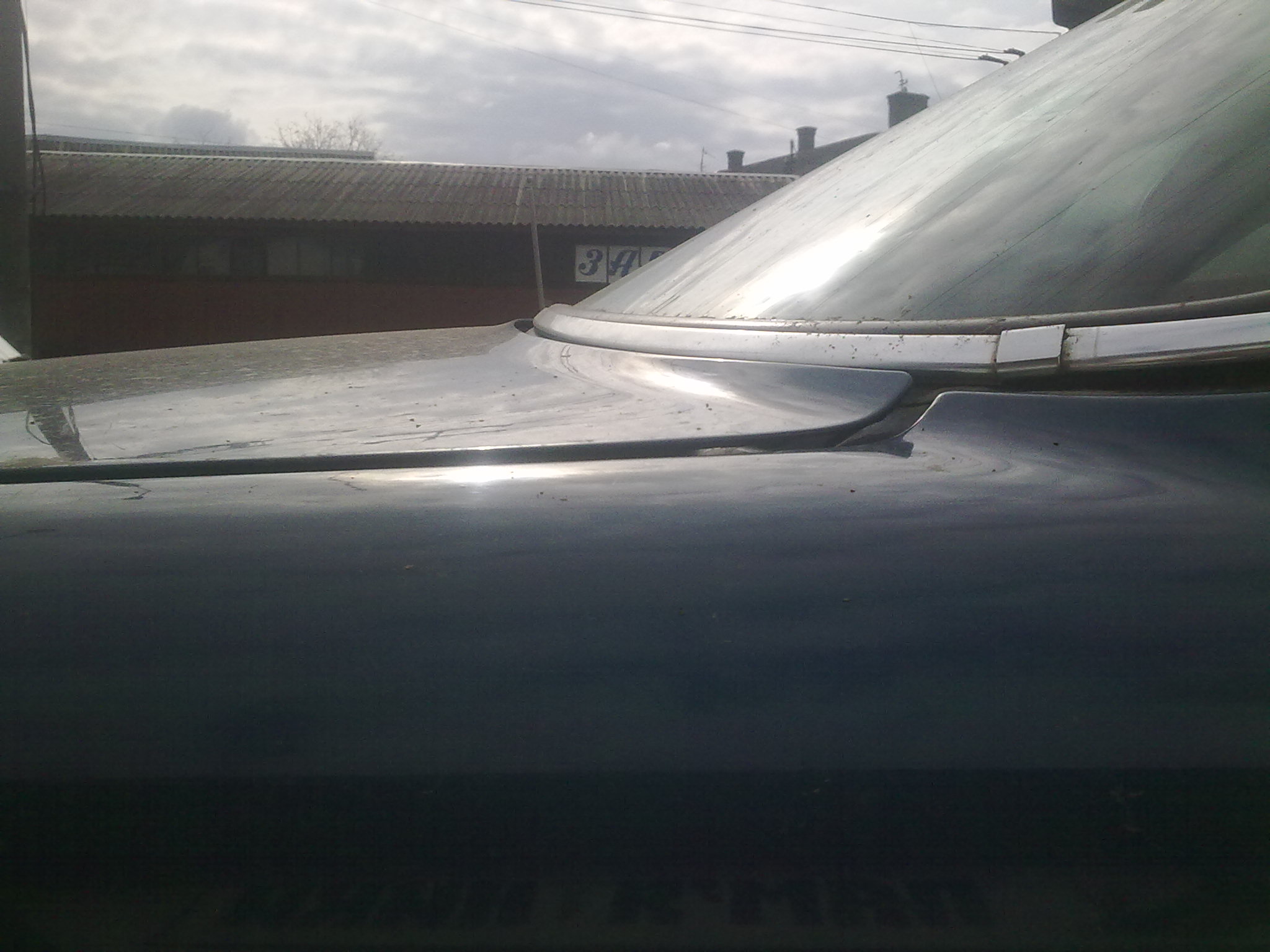

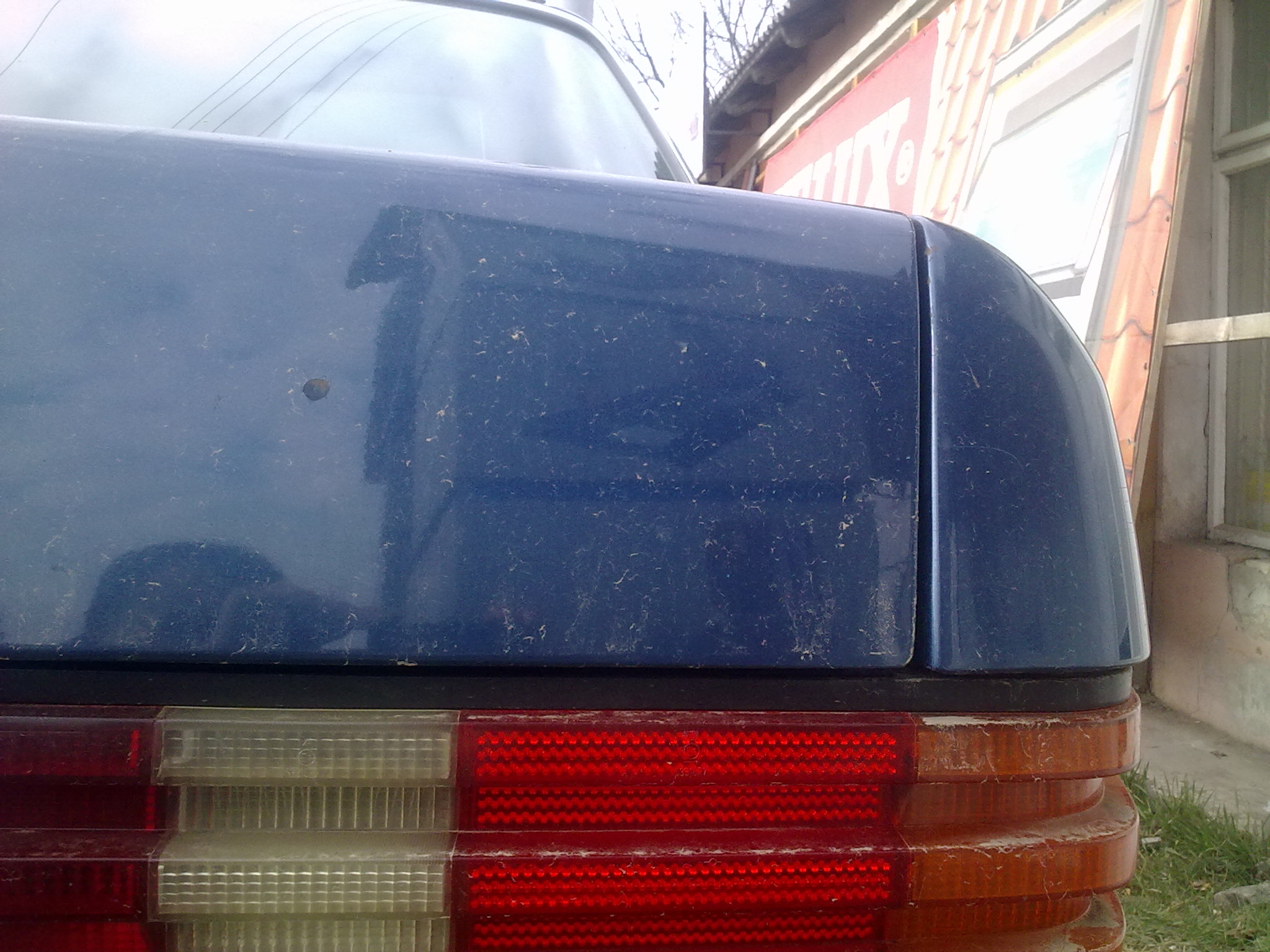

Отправлено 28 March 2012 - 09:54
Нет. Нужно снимать заднюю полку, откручивать гайку под задним стеклом - тогда может быть.
А вообще у Вас походу крышка багажника наверное кривая - потому как задний левый угол опущен, а передний правый поднят. Но это нужно видеть в живую, так гадать можно долго...

сзади багажник ровный и слева впереди тоже а вот справа впереди лажа какая то
