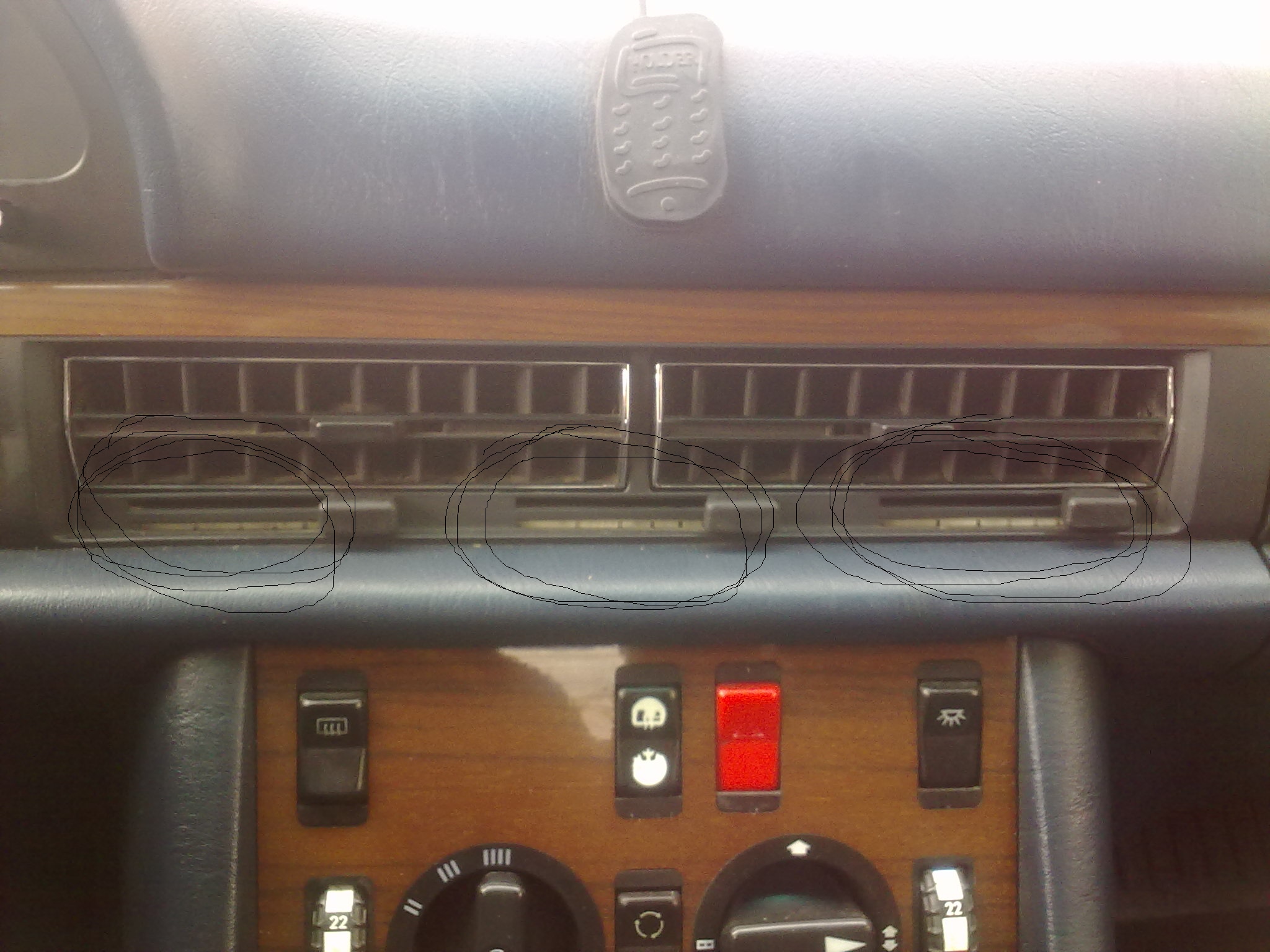

подскажите что надо снимать чтобы поменять лампочки подсветки в центральном воздуховоде??? насколько я увидел там должна быть подсветка полосок возле переключателей воздуховодов (белые полосочки три штуки)

там нет лампочек - там световоды... Одна лампочка, ответственная за их подсветку стоит на печке за переключателями.

Нет... нужно смотреть ЗА кнопками... Там стоит этакое нечто вроде паука - по центру стоит лампочка, а от неё в разные стороны вставляются световоды.
Ваш световод, который ответственный за подсветку верхних воздуховодов очень характерный - в нем сразу три световода вставляются в одно гнездо. Очень большой шанс что его до Вас могли выдрать по незнанию...

вот я обвел где надо подсветку сделать чтобы не гадать)

там должно быть освещение?

Вот именно там и должно быть. Выше всё правильно написали как восстановить подсветку.

Еще добавлю, что если работает подсветка на клавишах обогрева заднего стекла и освещения задней части салона, то с лампочкой все в порядке. Если не работает - проще все-же поменять лампочку, чем искать световоды.

работает все кроме вот етих лампочек, я так смотрел то там какието провода есть значит должно гореть)
