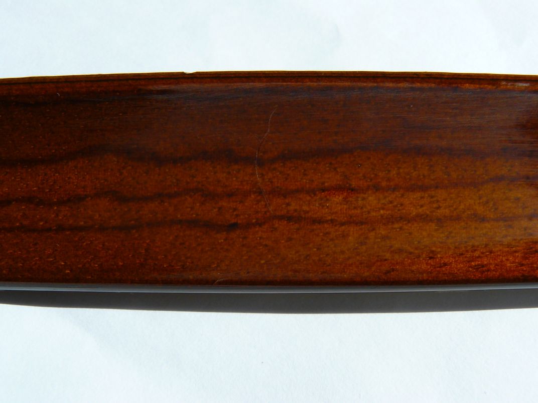

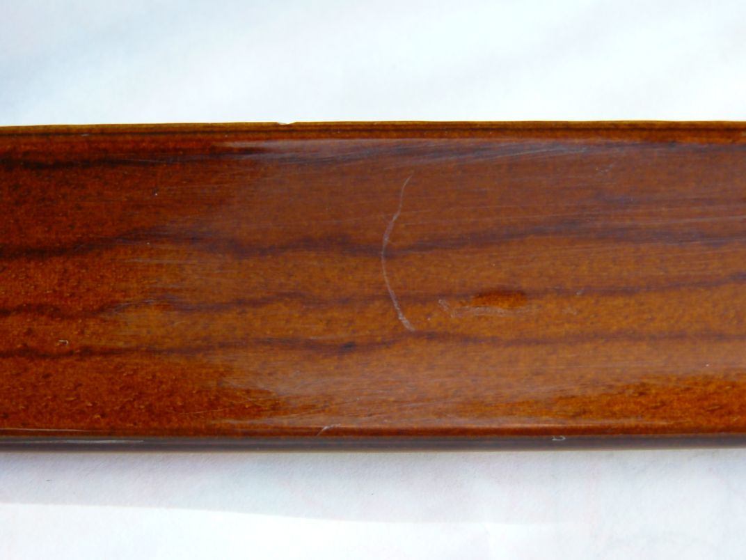

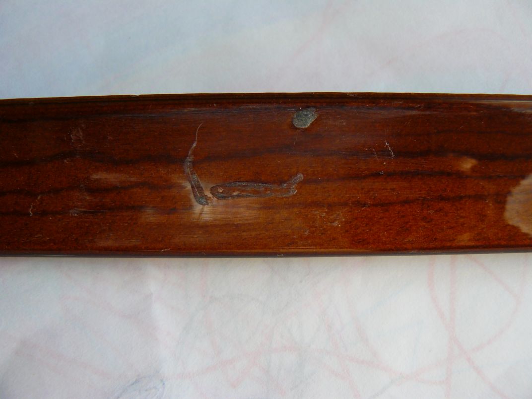

Итак имеем расслоившуюся деревяшку с царапинами и мелкими сколоми:

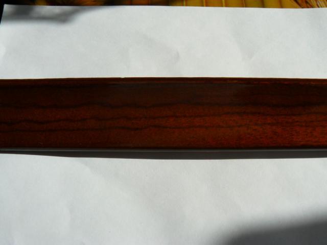

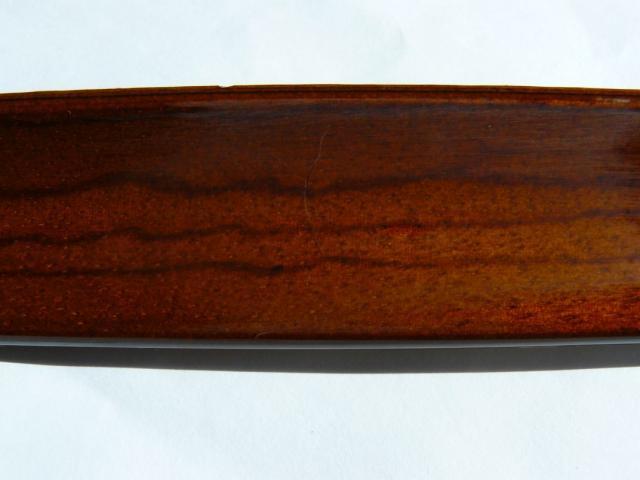

ВСЕ!!!! деталь выглядит не новой (это главное), но без дефектов
вообщем получилось вот так
