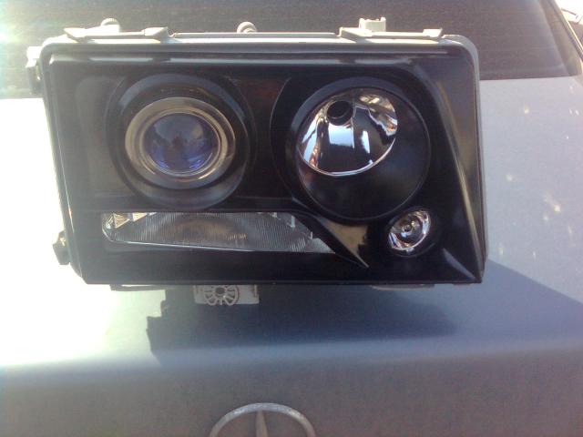

Всем привет,мужики выручайте,купил фары с рук,а они были без лампочек,какие лампочки надо ставить в ближний и дальний?

Посмотри с задней стороны фары, возможно на крышках либо над крышкам Н1, Н7 НВ4 и т.д. это и есть тип лапочек

Все 3 лампочки Н1. Ставь в ближний ксенон. Светит идеально и ни кого не слепит. Желательно дополнительно поставить авто корректор. У меня Хелловский стоит. В фишке соединяющий подрулевой переключатель поставь перемычку между контактоми "ближний свет" и "дальний от себя". Чтобы при включённом дальнем не тух ближний.Всем привет,мужики выручайте,купил фары с рук,а они были без лампочек,какие лампочки надо ставить в ближний и дальний?

Спасибо именно так я и хочу сделать,одна проблема Н1 в дальнем проваливаеться

Перепутал. Ближний Н7! Там же на стекле написано. Сейчас переставляю биксеноновую линзу под D2S. Отражатель за 2 года в ближнем выгорел и стали хуже светить.
