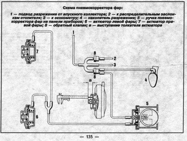

#14 ОФФЛАЙН   aleksxp
aleksxp
  • Cообщений: 118
  • Город:Самара
    W124, 260E
Отправлено 08 April 2012 - 16:50
Бедная смесь по СО.
Подсосы по вакуумным магистралям двигателя
Не герметичен вакуумный усилитель тормозов
Неисправен вакуумный клапан АКПП
Подсосы воздуха по магистралям корректора фар
Привет.
а можно поподробнее.
Какая взаимосвяз корректора фар и работы двигателя.
Имеется ввиду подсосы???
W124, 260e (2.6 литра), KE-j, 1993 г.в., шесть горшков, механика, АБС, климат, пробег почти 3470000
г.Самара.

#16 ОФФЛАЙН   aleksxp
aleksxp
  • Cообщений: 118
  • Город:Самара
    W124, 260E
Отправлено 08 April 2012 - 19:32
Да,если где то трубка треснула или отвалилась,будет подсос воздуха!
можно сслыку или что нибудь, кне видна связь трубок корректора фар и места кде ето всё связано с впускным коллектором.
у меня сейчас корректор фар не работает.
расход горючки около 17 литров.
всё параметры КЕ в норме всё в исправном.

#17 ОФФЛАЙН   Alex724842
Alex724842
  • Cообщений: 1664
  • Город:Казахстан-караганда
    mercedes 230E
Отправлено 08 April 2012 - 20:02
К каждой фаре подходит трубка,потом на впускном коллекторе есть не мало трубок вакуумных,стоит их все проверить!
а как дела обстоят с тягой?
при подсосе при резком газе есть большая задумка на отклик педали газа,на высоких оборотах уже подсос воздуха почти не чувствуется!
сам мучаюсь с расходом в 14 литров по городу,но так как все в норме и почти все новое по КЕ,думаю просто не правильно делаю замеры,либо не доливают бензин!

#18 ОФФЛАЙН   aleksxp
aleksxp
  • Cообщений: 118
  • Город:Самара
    W124, 260E
Отправлено 08 April 2012 - 20:13
при резком нажатии есть задумка, свыше 2500 оборотов как пинка под зад дают.
а в каком месте корректор фар подходик в впускному. где взаимосвязь. в каком месте. где смотреть.???
г.Самара.
#19 ОФФЛАЙН   aleksxp
aleksxp
  • Cообщений: 118
  • Город:Самара
    W124, 260E
Отправлено 08 April 2012 - 22:37
Нвшол инфу по корректору фар.
