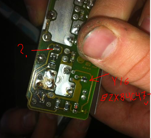

всем привет. у меня на машине (88 год,w201) начал барахлить реле перегрузки,не работает воздушная заслонка,обороты высокие, когда стукнешь по реле,то иногда все ок становится,или когда включишь зажигание и подождешь минут 5,то все заслонка начинает работать. я его снял,разобрал,в пару местах было конечно окисление,но не сильное,я спиртом протер,ну че этот спирт,толку. вопрос такой,Кто нибудь сталкивался? пропаивал эту релюху?и что вышло? слыхал,что просто заново пропаять можно и все ок,будет.

мне пропояли и всё гудпропаивал эту релюху?

абс не работает, контрольная лампа горит... пропаять все ! лучше мастеру отдать по ремонту электроники, что надо - заменит, т.к в наличие полно всего., ЗЫ: недавно отдавал тоже на пропайку, 30минут делов, 200руб. денег - все работает !

отвечаю сам себе, может кому пригодится:
я в своем реле (000 540 67 45) менял SMD стабилитрон с маркировкой Z12 (это BZX84-C2V7). Можно поменять на обычный (не SMD) любой стабилитрон 2.7 вольт (не менее 200 мВт). Второй стабилитрон маркировка Y16 (модель bzx84c47) на 47 вольт, можно заменить тоже обычным не SMDшным, соблюдая полярность, конечно же. Для этого качается даташит на SMD стабилитрон и смотрится как он расположен в корпусе (одна нога там не за что не отвевчает - пустая).
