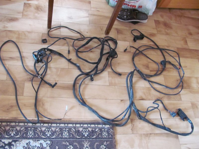

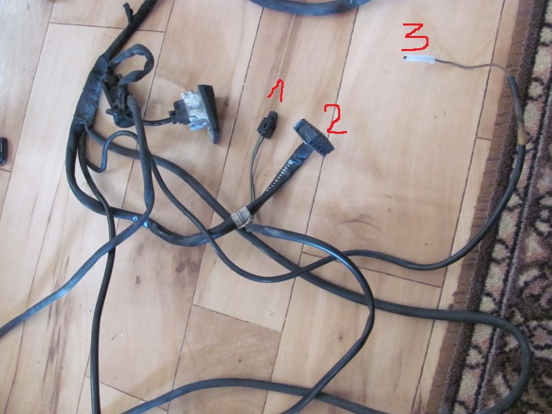

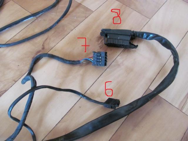

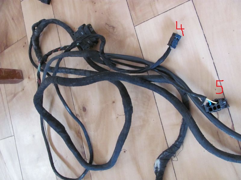

Вообщем проводку с донора получил вот
Теперь хочется выяснить какие разъемы куда?
На этом фото ик датчик двери и 3 разъема, подозреваю один из них питание, остальное даже не знаю
На этом фото 2 разъема и кнопка, стоит она на центральной консоли. Разъемы должны быть где-то не долеко
На этом фото 3 разъема : разъем№8 идет на сам блок управления ИК, остальные не знаю куда
На этом фото 1 разъем и датчик ИК багажника
Подозреваю что какой-то из всех разъемов должен идти на управление компрессором Центральнного замка.
Вообщем, комрады жду вашей помощи, может у кого-то есть схема.

Отправлено 16 April 2012 - 09:08
С чем я уже сам разобрался.
2 - разъем питания подключатся в колодку х30
7 - разъем управления компресором ЦЗ
8 - разъем подключения к блоку ИК
Украинский мерседес клуб

Отправлено 12 December 2015 - 21:16
Не хочеться новой темы создавать.Если кто знает то куда идёт штекер под номером 6 и сколько там проводов?Плюс как проложены провода от заднего Ик датчика к блоку?

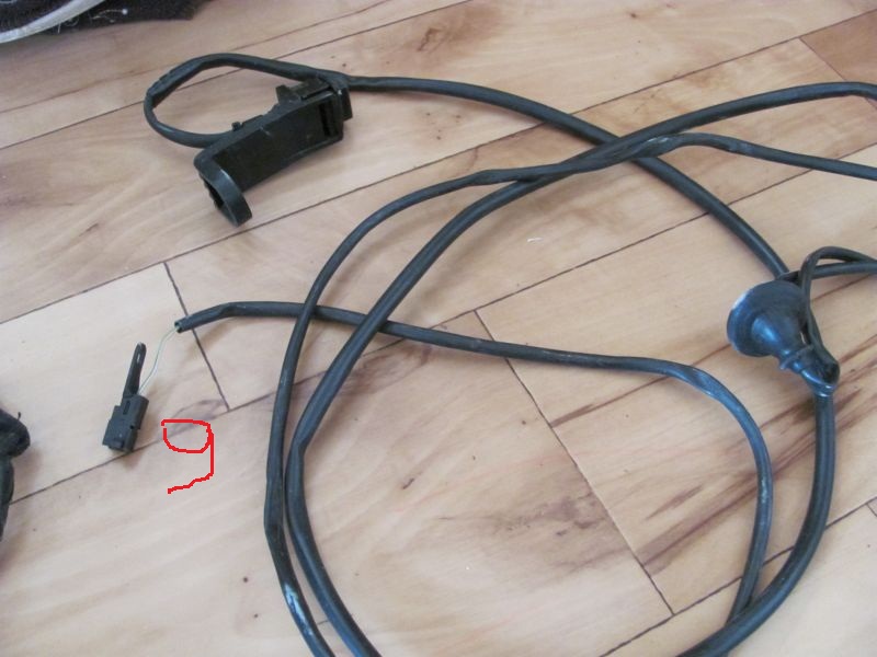

Отправлено 12 December 2015 - 21:33
3 - разъем для компрессора ЦЗ (компрессор для ИК должен иметь дополнительный штыревой контакт)
9 - разъем на диагностическую колодку (под капотом на правой перегородке)
меня интерессует тот разъем что под номером 6 обозначен на фото.

Отправлено 12 December 2015 - 21:48
Напиши, какого цвета провода к его фишкам, по фото ничего не разобрать.
Сильно похож на разъем зуммера, что на замке зажигания (кор и кор/черн провода).

Отправлено 12 December 2015 - 22:13
цвет я точно не помню.Завтра скажу.Но у меня там идёт один провод в штекер на 3 контакта.Засунут в насосс ЦЗ.Но самое парадоксальное то что на самом насоссе в том месте нету вообще контактов)-= И не подскажите как проложены провода от Ик порта багажника к ИК блоку?
