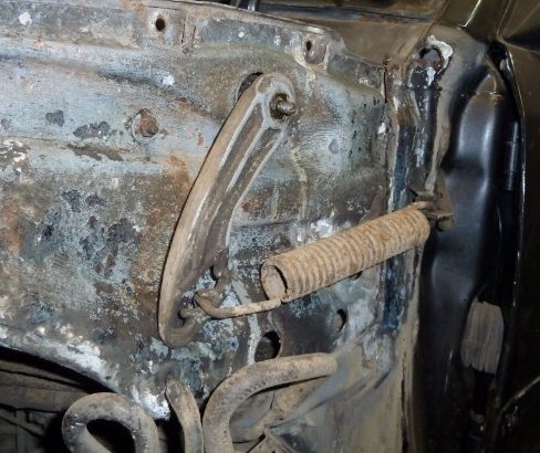

а что такое подкрылок?
в колесной арке
пластмассовый
за ним механизм как на фото

Можно и подкрылок, это быстрее, НО неудобнее. А без крыла будет всё на ладони. Если делать, ТО делать на совесть.
мне просто интересно если пружина каким то боком слетела, могло это повлиять на зазоры...
Слететь могла только в самом верхнем положении капота и если на самом первом зубчике всю жизнь жила и не была подтянута. (на фото на второй одета, уже подтягивали.) НА зазор это никак не повлияет. Просто капот станет неподъёмным.
