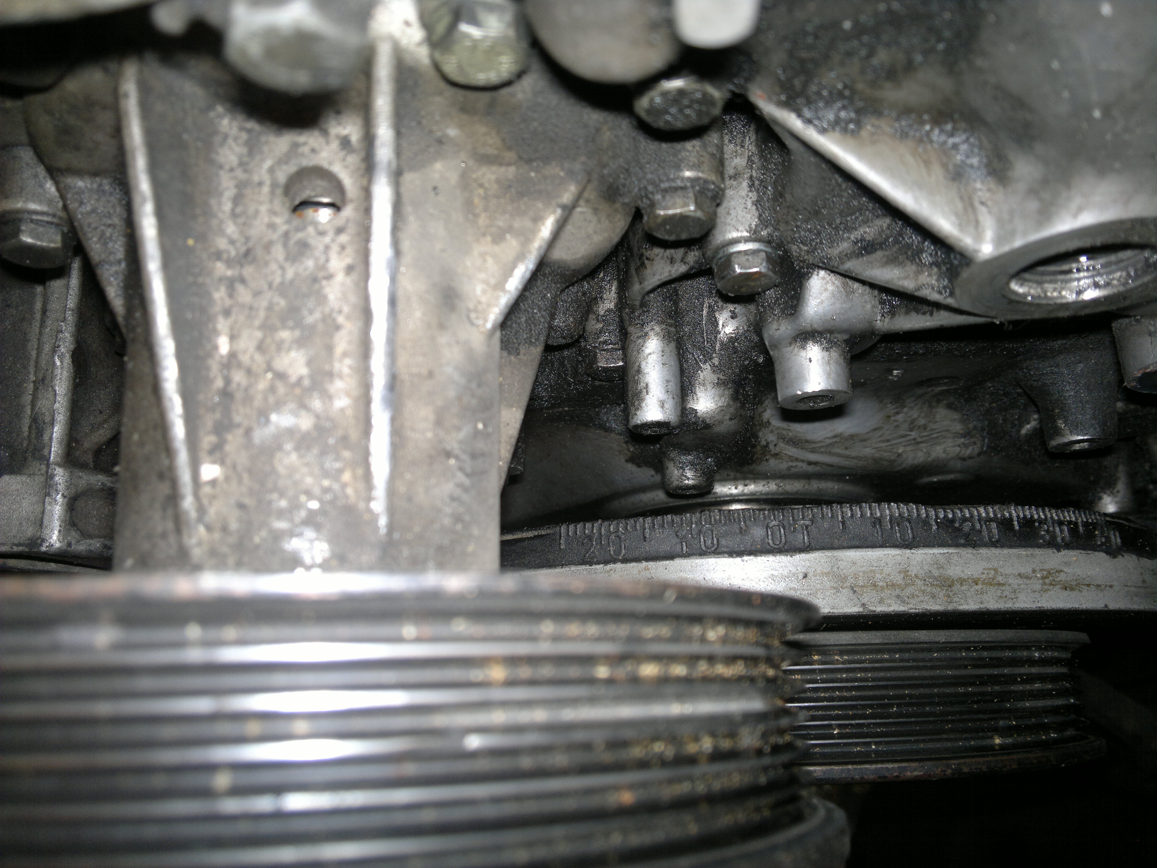

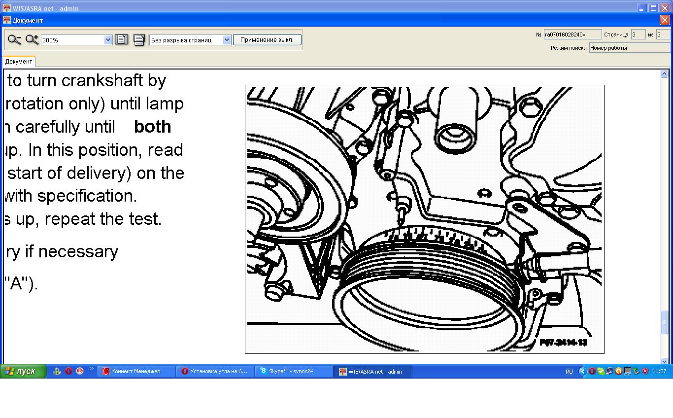

внизу на блоке НЕ ВИЖУ МЕТКИ в упор!
про эту метку и шкалу?
Сообщение отредактировал Демьян: 29 March 2012 - 22:40

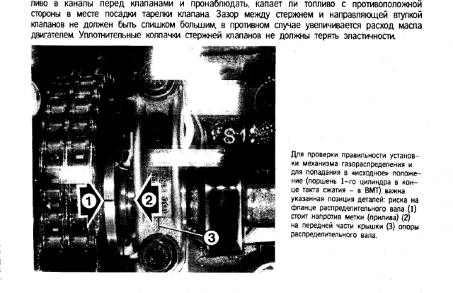

Друзья, а подскажите мне, где метка на распред. вале? И с чем она должна совпадать? Решил у себя цепь проверить и хотелось бы уточнить порядок действий. Нужно совместить метки на распред. вале, а потом смотреть на шкив колен. вала? И сколько там должно показывать и сколько допускается. Двигатель 603 не турбо.

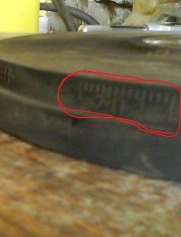

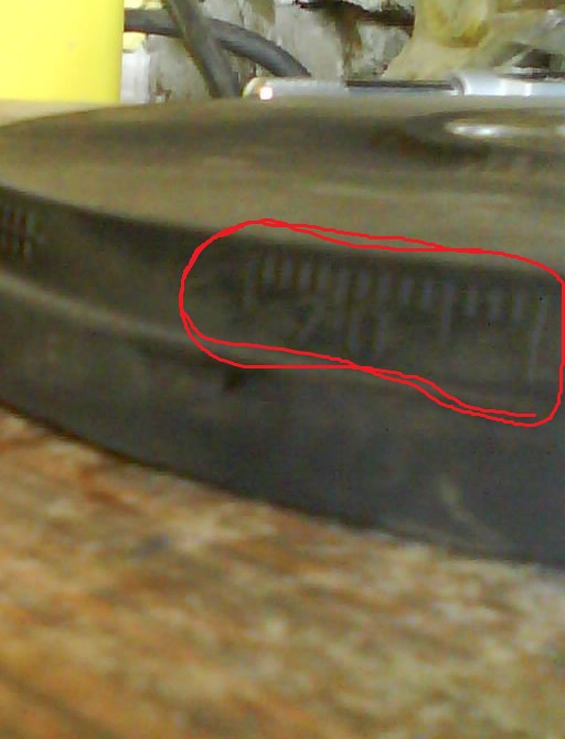

на шкиве много рисок, а вот вот этой херовинки которая обведена красным на фото, у меня нет блин(((
завтра сделаю фото, кто-нить ткните носом где именно она стоит, там просто рядом несколько отверстий, сами понимаете, плюс-минус сантиметр и лови зажигание пока росток из жопы не полезет)))
на нем есть "ОТ" и в обе стороны 10-20
эта тоже самопал :mrgreen:
в том районе других вариантов, где вставить эту хе*****ку, нету

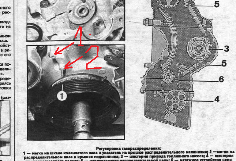

Отправлено 30 March 2012 - 12:35
разные места под штифт (№1и№2), возможно под разные демпферы (большой и маленький)
в любом случае правильным будет положение, когда этот указатель будет практически на уровне шкалы
у меня (602-й) стоит в положении "1" т.к. демпфер намного больше шкива под ремень
и метки р/вале
Сообщение отредактировал Демьян: 30 March 2012 - 12:37

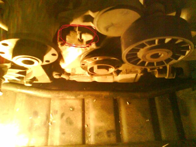

Отправлено 31 March 2012 - 12:18
вот фото, ткните носом плииз))

Отправлено 31 March 2012 - 13:16
а это что?

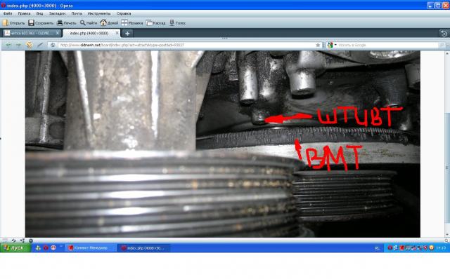

Отправлено 31 March 2012 - 16:41
да на шкиве то знаю где ВМТ, т.е. где стрелкой указал по тому штивту ориентироваться или над ним который?

Отправлено 31 March 2012 - 16:50
...т.е. где стрелкой указал по тому штивту ориентироваться или над ним который?
на который ТКНУЛ.... :mrgreen:
п.с. отверстия все равно на одной оси от центра КВ...

Отправлено 01 April 2012 - 10:57
судя по фотке демьяна и описанию, скорее всего метка на верхнем штивте, ибо нижний он вглубь шкива смотрит, а верхний как раз на уровне
