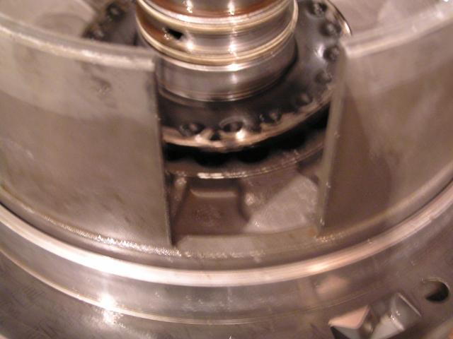

Неудержался и решил поддон снять. В результате масло чёрное и гарью воняет. Много мелкой металлической стружки и куски пружинки.
а это похоже на пружину тюльпана ??? Очень твёрдый, упругий металл, пальцами не согнёшь, даже не пружинит.
Гуру подскажите к чему готовиться ?
без вариантов замена коробки. разнесло поршень задней передачи и заодно вся эта пружинная шелуха попала везде, где только возможно. подожди малёк. две фуры подряд едут! наверняка что нибудь подберём!

Коробка 4х или 5и скоростная? Если 4х то это задняя передача развалилась... если 5и скоростная,то 95 процентов,что 5ая

у меня разнесло 5ую... справа новая пружина.

Очень похожа, но у меня 4х ступка.

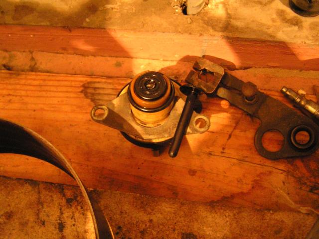

Гайка хвостовика открутилась от руки, шток модулятора сломан и есть следы герметика по всем уплотнениям (ремонтировали коряво), лента и фрикционы сгорели, и как видно все пружины из тюльпана вылетели и их размолотило, прокладка под распред. пластиной старая (деревянная) и видимо была порвана ранее при ремонте и не менялась.
Обнаружил в задней крышке непонятный штифт (фото с линейкой), откуда он пока не понятно.
Завтра буду вынимать остальное.

На последней фото направляющий штифт для установки пресс-платы
