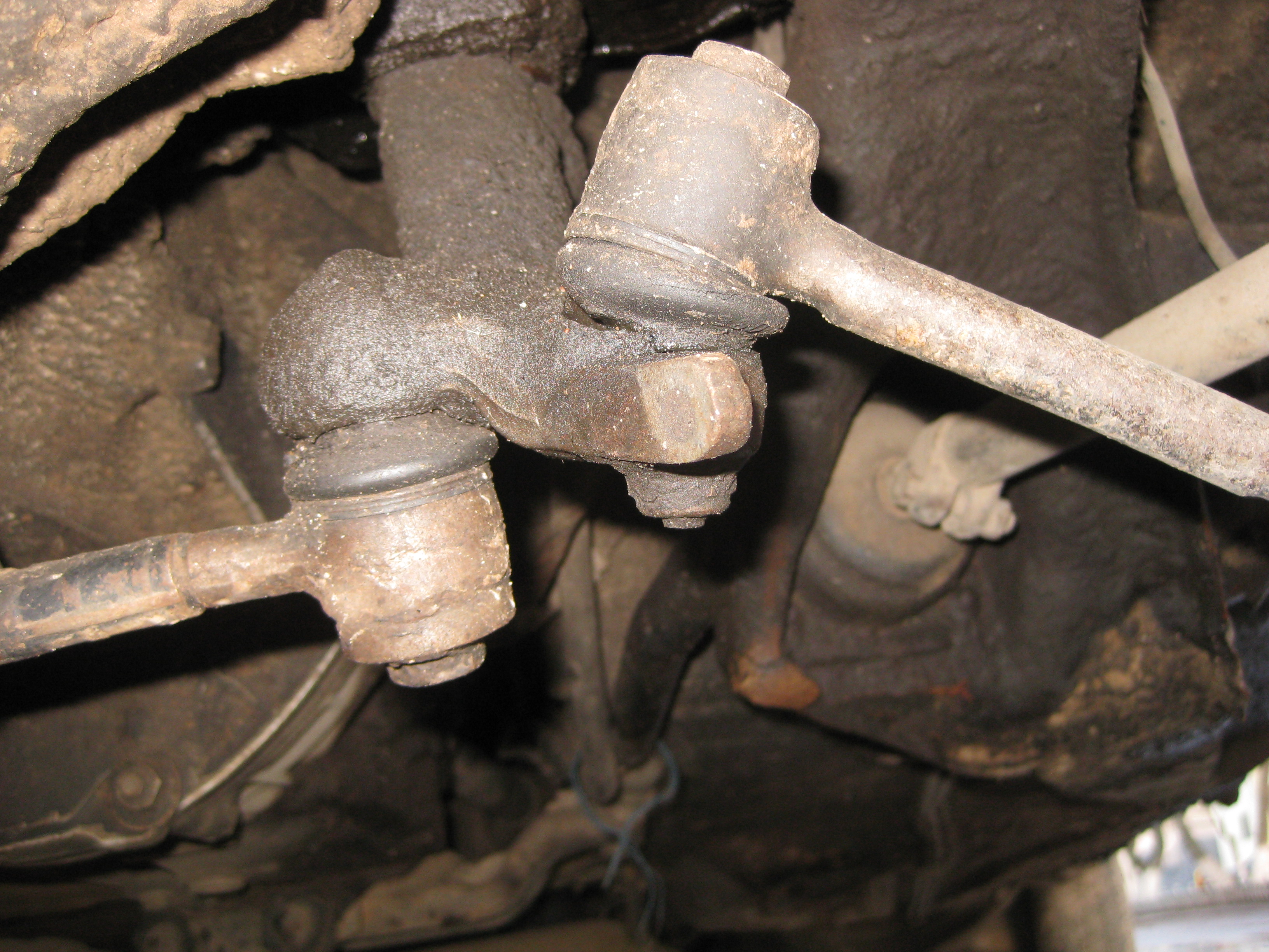

Отправлено 01 April 2012 - 11:10
не могу снять наконечники

    Велик colnago
Отправлено 01 April 2012 - 11:18
И в чём проблема?
Велик colnago  :wub:

    E300
Отправлено 01 April 2012 - 11:44
гайки открутились нормально.само палец не выходить если не правильно на писал поправьте
#13 ОФФЛАЙН   sheremet
  • Cообщений: 24766
Отправлено 01 April 2012 - 22:56
Мне в магазине сказали, ставь от W124 и не парься. Давно уже стоят... :redface: :)
блин, Миш! завтра спецом для тебя сфотаю рядом тяги от 123-го и от 124-го...
#14 ОФФЛАЙН   sheremet
  • Cообщений: 24766
если тяги в помойку, то вилку спецовую купи да выбей...

Отправлено 02 April 2012 - 09:57
или съемником специальным
