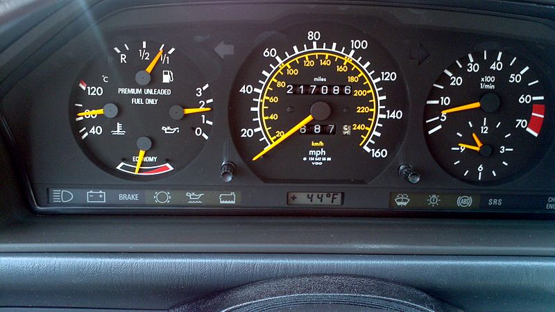

Кстати, всегда хотел уточнить.
Стрелка экономайзера на драйв (на месте) в каком положении должна быть? Как на фото или нет?
.многовато обычно не более четветри .может где-то трубка не одета .а на паркинге что ?
При оборотах около 500, так примерно и будет. На ХХ на паркинге или нейтралке должна упереться влево до упора...
странно, у меня в лево уходит только при езде накатом, а на ХХ на Р или N - как на картинке.
ищи подсос воздуха - либо неправильно настроена смесь ...либо - но маловероятно двигатель изношен ваккума не дает нужного ...скорее трубка соскочила к примеру фары .подголовники .печка .незаглушеный вход на коллекторе ...
карбклинером побрызгай по системе ке -где будут расти обороты там проблема ..

Или двигатель после полного капремонта - зеркала нет - вакуума тоже .
На паркинге должно глухо в 0 ложиться , на драйве на м103 в районе буквы Е или С , от состояния самой улитки эконометра . Может просто эту улитку подогнули кривые руки когда-то в процессе возни с приборкой . При езде накатом вакуум 0.8бар , при ХХ около 0.65бар . Поэтому при езде накатом может и в 0 складываться с подкоцаной улиткой .

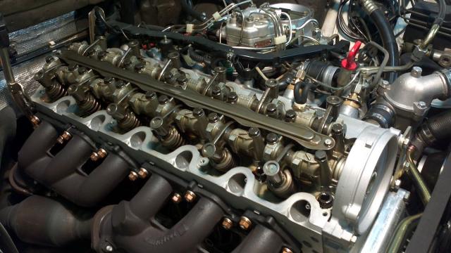

мотор красавчик - заводское фото ?
а коррекции фар нет - заглушено .я себе как-то искал - по одной трубке глушил и проверял - нашел - давно было .

Если на ХХ ( D или P) ложится до упора влево, то куда пойдет стрелка при езде накатом т.е. торможение двигателем? На второй круг?
Откуда инфа, что правильное положение на ХХ должно быть до упора влево? Перекрестные ссылки на неизвестные форумы? В ВИСе не нашел (может плохо искал).
Вообще считаю, слепо верить всей информации на форумах, скажем так, не рационально. Например, как здесь пишут - базовое расстояние от установочной плоскости дозатора до ролика на который опирается плунжер - 22.1 (что-то около того). Переписывают друг у друга и в результате все это попадает в "библейские" настройки. Перелопатив кучу техдокументации от Боша, нашел эти цифры, только они относятся к системам с восходящим потоком воздуха. Там они критичны и страведливы. Но здесь то - мерсоводы. Для систем с нисходящим потоком воздуха т.е. Мерседесы, критичными явлются - Зиро точка - замер под перемычкой, а не на дальней стороне от дозатора, люфт 1-2мм до начала работы плунжера с учетом правильной установки последнего.
Куда должна уходить стрелка уровня топлива когда сухой бак? Экономер работает по принципу манометра, только наоборот. Внутри стоит плоская трубочка(полумесяцем), когда есть разряжение, воздух из трубочки отходит, трубочка стремиться согнуться, приводя в движение, через шестерни, стрелку. Когда нет разряжения, полностью разгибается, до своего базового положения.

Что- то не пойму я.... У автора есть желание разобраться в проблеме с авто, или проблемы нет, а есть желание пофлудить???
Стрелка эконометра "видит" разряжение во впускном коллекторе, и чем оно больше, тем сильнее она отклоняется влево... никакие вторые круги она нарезать не будет.
Так что - Доверяй, но проверяй.
Расстояние 22.1 что люди раньше писали абсолютно правильное и для восходящего и для ниспадающего. Всё зависит от длины штока поршня. Есть по жизни варианты с укороченным штоком(АУДИ, ФОЛЬКС) но их очень мало и там свои расстояния. А так всё одинаково к примеру и на Мерсе и на Ауди, Вольво, БМВ.....
При макс. разрежении стрелка до конца влево. Не становится? Нет подсосов? Плавно винт СО вправо и будет счастье. А если не будет(СО выше нормы) - мой дозатор и настрой СО на ХХ по лямбде или стенду.
