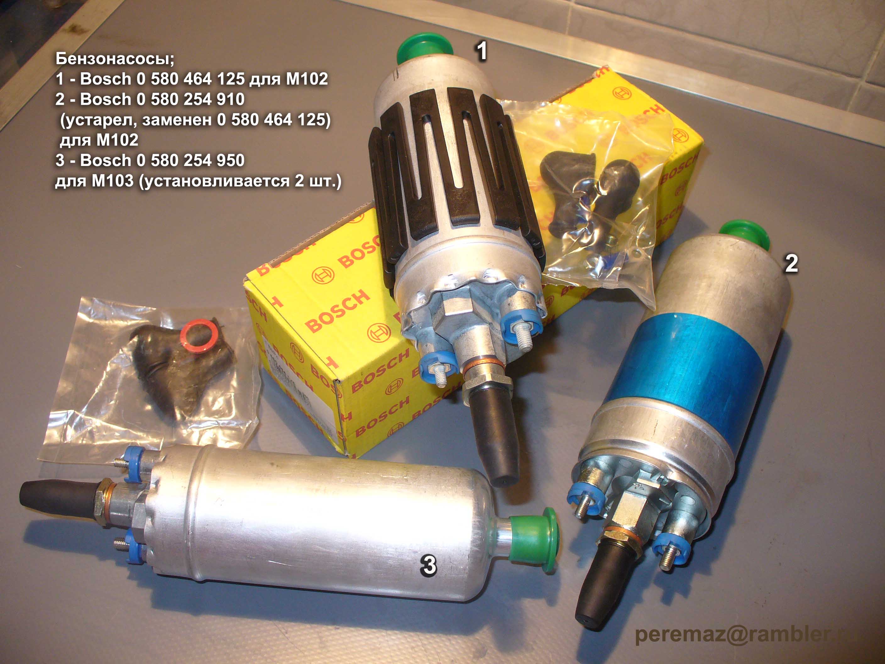

0
Сообщение отредактировал peremaz: 02 April 2012 - 18:17

У меня нет клапана в бензонасосе,стоит бош,
Не бывает такого... клапан обязан стоять... Вот на фотке посмотри, он закрыт черным колпачком, на любом из насосов...
