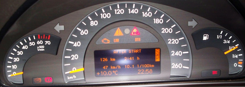

Ну, в общем потухла панель приборов на дорестайловой цешке в начале недели, отрубились дворники, не работало включение света, автозакрывание, ближний свет включался сам при заводе машины. Ну жесть, в общем. Стар показал кончину приборки.
Поставил в гараж и забил до выходных. Ничего не снимал и акб не отключал. Есс-но панель полностью электронная.
Вчера добрался.
В заднем блоке, в багажнике, все предохранителей поменял не глядя все на новые. Не знаю, насколько правильно- пока ходил в магазин, забыл какие были, какие не были, и запихнул все с 1го по 16й по схеме и по номиналу.
Привез с помойки такую же приборку (с таким же номером, купил на свой страх и риск без проверки даже).Идея был из 2х одну собрать.
Подключил - работает.
Подключаю свою на всякий случай - работает.
Вылезла ошибка srs (из-за отключения, видимо).
Все работает, автомобиль ездит.
Появился странный глюк со стрелкой спидометра под названием подергивание в нижнем положении когда завожу или глушу. Т.е. при заводе машины стрелка лежит 15-20 секунд и у ней конвульсии, она делает Тык-тык-тык, тахометр и бензин тоже лежат, после этих секунд, тык-тык пропадает, тахометр и бензин оживают, и все работает.
Когда глушу машину - стрелка спидометра опять 15-20 секунд делает Тык-тык-тык.Даже если вытащить ключ. Потом успокаивается.
К электронщикам ехать? Внутренности прозванивать?
Из двух одну приборку собирать?
Скидывать ошибки сейчас Старом, видимо, никакого смысла сейчас нет. Еще раз на диагностику? или приборку чинить?
Чего делать-то, может сталкивался кто.

А на второй приборке так-же?
вторую приборку попробую посмотреть как себя поведет, пока не успел, она с милями, взял ее как донора
че прямо так и показал? :lol: Ошибки то какие были,кан шина как поживает?По ней ошибок нет?

Поставил приборку 1:1 от другой машины, все прекрасно работает, ничего не дергается, правда, она с милями.
Меню перевел в километры.
При вытаскивании ключа, пару раз было, что пробег на полсекунды показывался и исчезал.
Показывает все, кроме пробега. Насколько я понял,-прописать ее нереально.
Съезжу на днях к Стару, посмотреть ошибки и скинуть адаптации, если не поможет-что делать надо подумать.
Из двух одну собирать?

Подозреваю,что не так просто это сделать.Обратись к опытному электронщику-мож со старой приборкой поможет (починить).

Подозреваю,что не так просто это сделать.Обратись к опытному электронщику-мож со старой приборкой поможет (починить).[/quote]
На старой надо поменять моторчик стрелки спидометра, уж больно донорскую рабочую жалко курочить.
Пока поезжу на ней. Или привяжу эту, или моторчик отдельно найду.
Меня убеждали, что приборку от другой машины, если она точно такая же, как и старая, можно прописать с помощью Stardiagnosis.
Был в двух местах, победить не смогли. Комп видит родной пробег машины, победить прочерки вместо цифр на одометре не получается. Остальное все работает.
