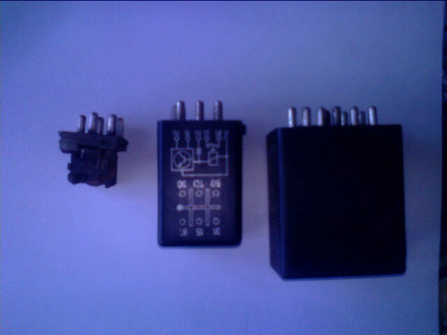

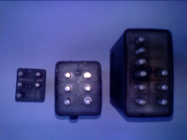

Добрый день.Есть 3 реле бензонасоса,все от 110 двигателя.Вопрос-чем они отличаются?!По ходу среднее и большое взаимозаменяемые? т.к. шесть контактов одинаковые,и на большом остаются ещё три-за что они отвечают?А маленькое наверное уже само по себе?У него всего пять контактов.Если кто просветит-буду признателен!

То что по середине для авто с инжектором без лямбда зонда, то что справо для инжектора с лямбдой. А вот первое - ХЗ - уверен что оно реле бензонасоса? Если да, то рискну предположить что от D - jetronic, 2-е есть в наличии - могу подогнать за символическую сумму

Спасибо.У меня стоит большое-у меня что,лямбда есть?Значит и катализатор должен быть?А они ставились на К-троник?Если поставлю среднее реле-что у меня изменится?А маленькое у меня стоит на доноре.В чём отличие D от К-троника?

Больше реле у мерса стало когда начало управлять дополнительными нагрузками, может не лямбда (включает подогрев лямбды), а что то что должно быть включено только при работе двигателя. Также это реле управляет пусковой форсункой, но уже не помню по каким проводам - подарил другу книгу по 123-му так бы посмотрел.
D- от K- отличался в принципе - там форсунки были электромагнитные.

Забей номера релюх в любую поисковую систему в интернете и будет тебе счастье. Если перед номером стоит знак mercedes, то нужно перед номером забивать аглийскую "A".
Или сюда выложи номера. А так это, узнайте по копчику, что это за птичка.

Спасибо. 001 545 0705-среднее , 001 545 6805-большое.От маленького к сожалению корпуса нет,но номера у него на контактах расположены совсем по другому.
