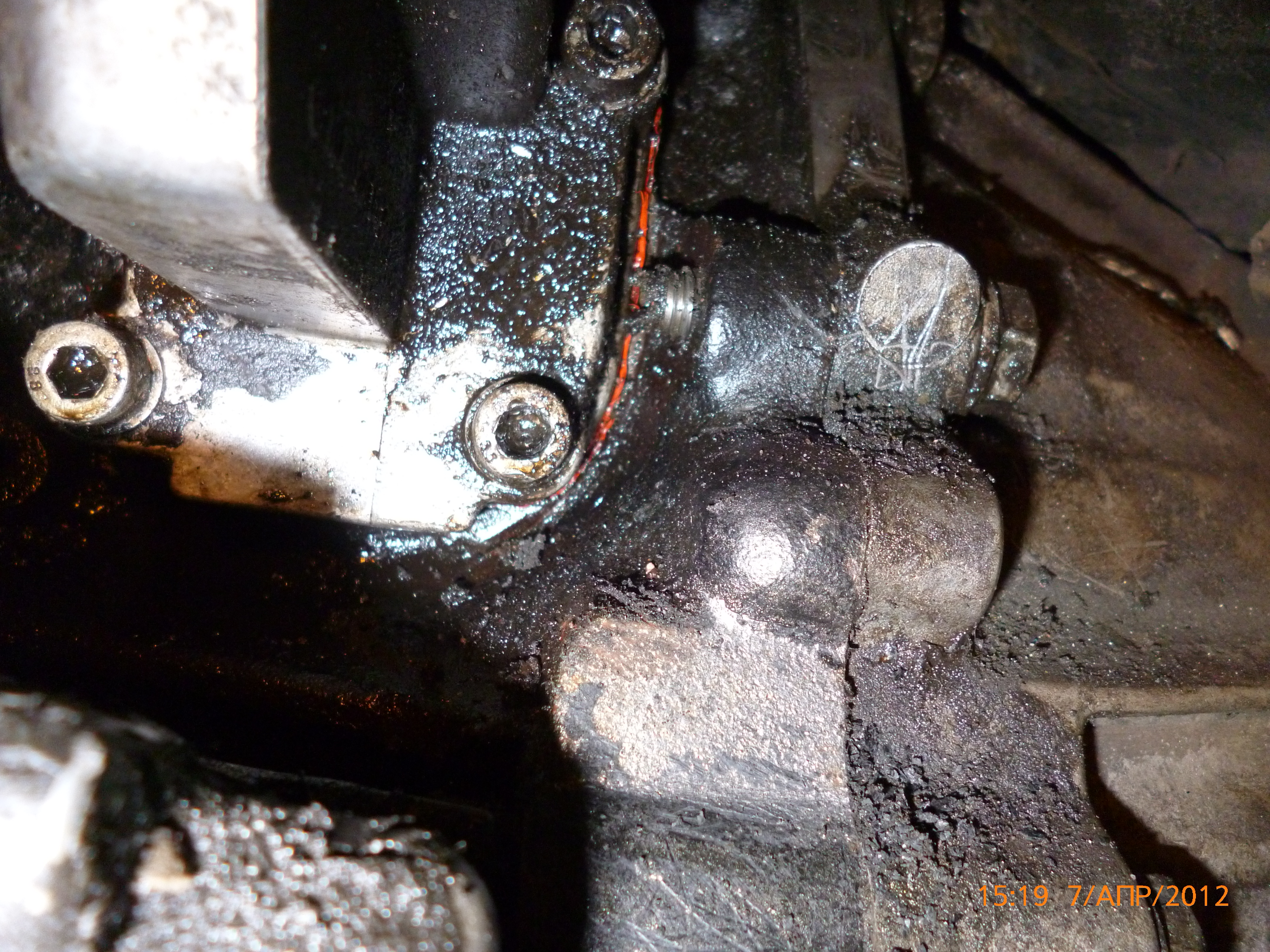

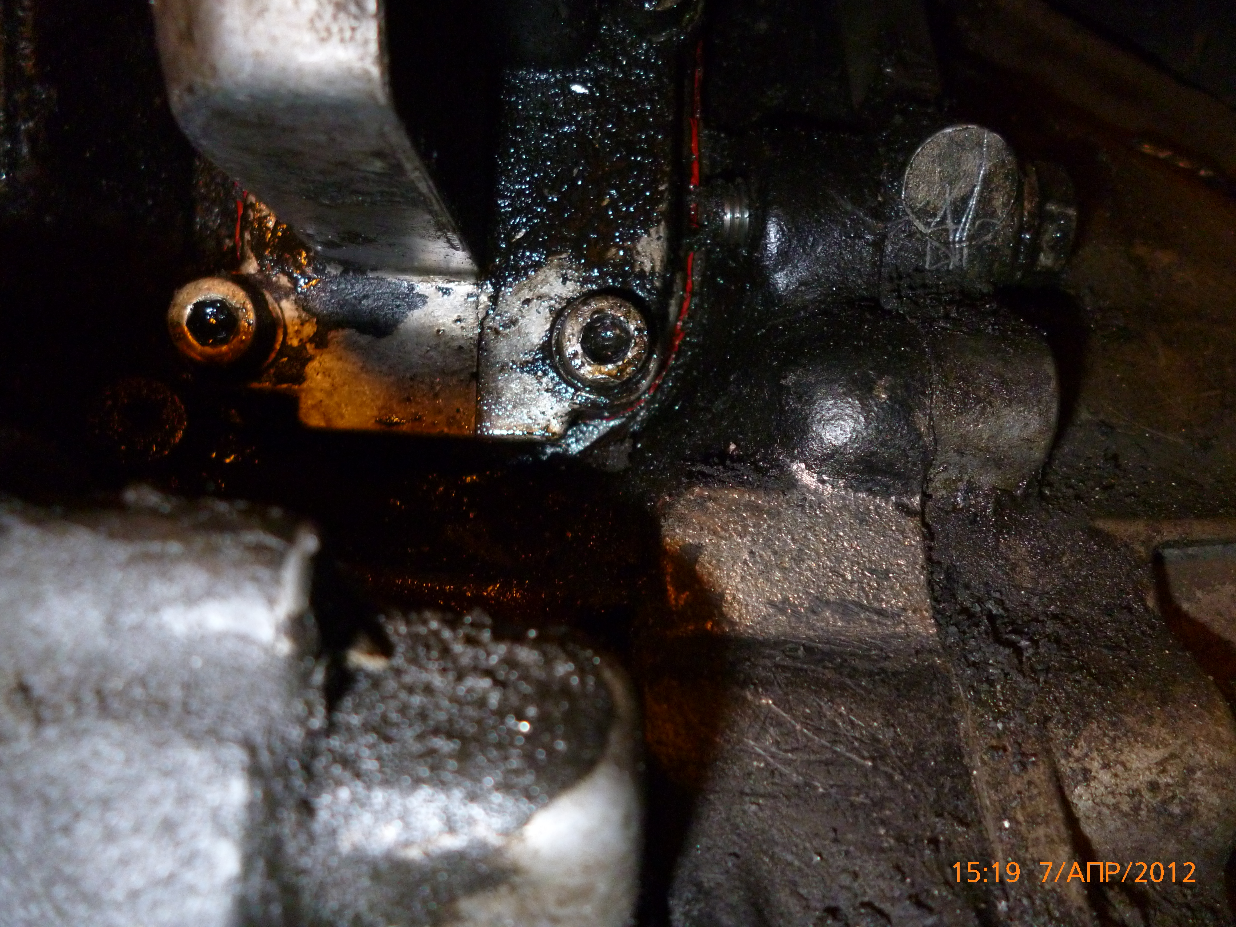

Ну вот приехал контрактный мотор (м102.982 ке-джетроник МКПП). Поставили на место начали собирать навеску, и тут нарисовалась проблема: на блоке нет отверстия под датчик положения коленвала( который смотрит на маховик) Как теперь быть я не знаю, без него запустить мотор как я понял не получится :-(
Подскажите люди опытные как быть, можно ли просверлить данное отверстие???

982-е блоки были под два варианта системы зажигания. первый вариант с полноценным трамблёром, с датчиком Холла и соответственно без отверстия под датчик положения колена; и второй вариант, с распределителем зажигания, с полноценным датчиком колена и соответственно иными инжектором и всей системой управления этим инжектором.
если на первый вариант прикрутить маховик с лепестками, то эти лепестки будут задевать за выступы на блоке. поэтому я и сказал, что вариант просто просверлить отверстие не пройдёт!

Отправлено 08 April 2012 - 08:41
вот фото двигателя
#13 ОФФЛАЙН   maladoy
maladoy
  • Cообщений: 16
  • Город:Тюмень
    W124, E230, 1987
Отправлено 08 April 2012 - 08:42
и вот

я сталкивался с подобной проблемой - если двигатель до 6-7. 1987 - там не будет никакой заглушки под ДПКВ.
Впринципе отверстие/заглушку можно поискать или забрать двигатель и вернуть деньги - если з/ч не подходит - ее либо меняют на подходящую, либо возвращают деньги.
