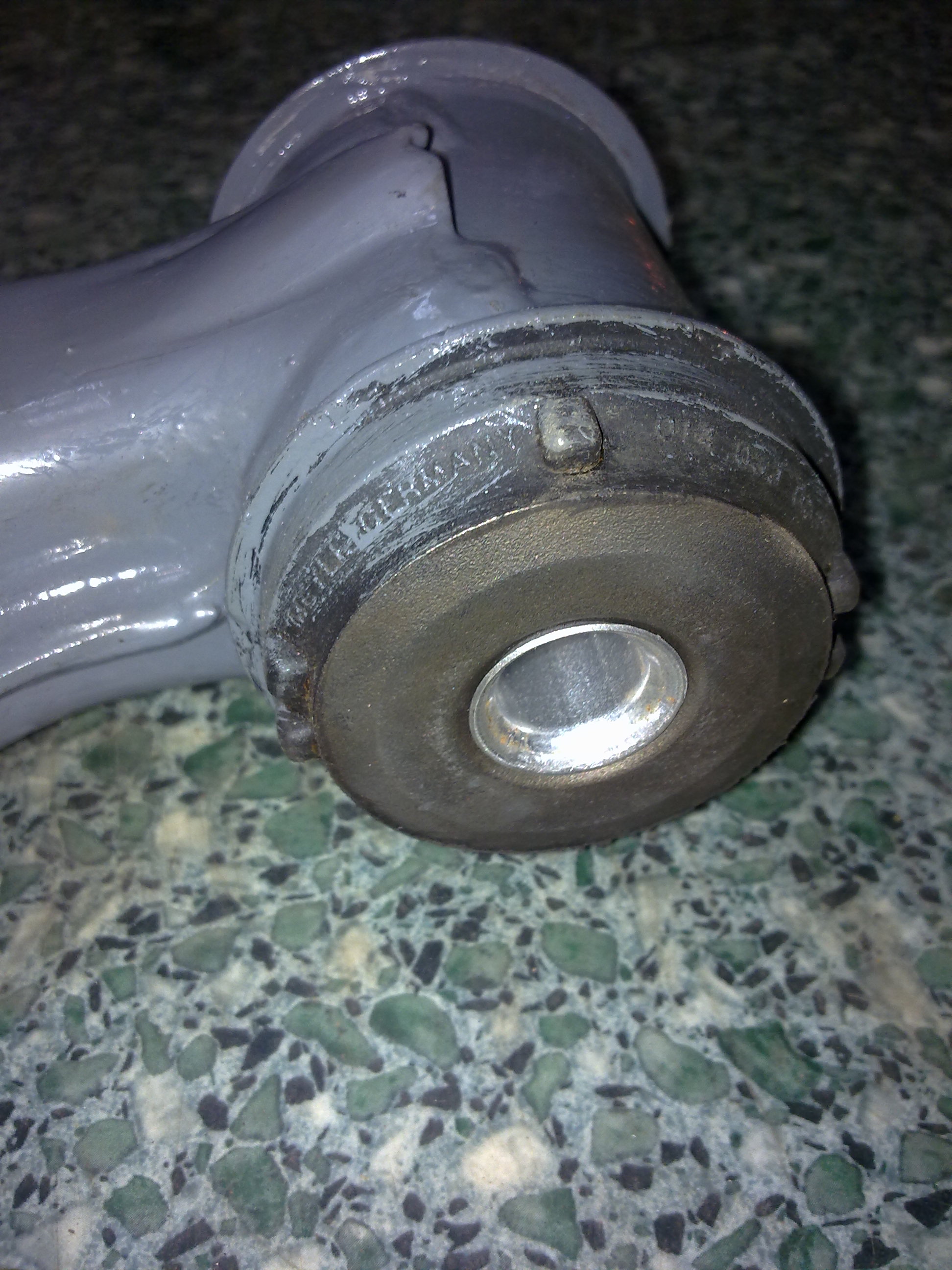

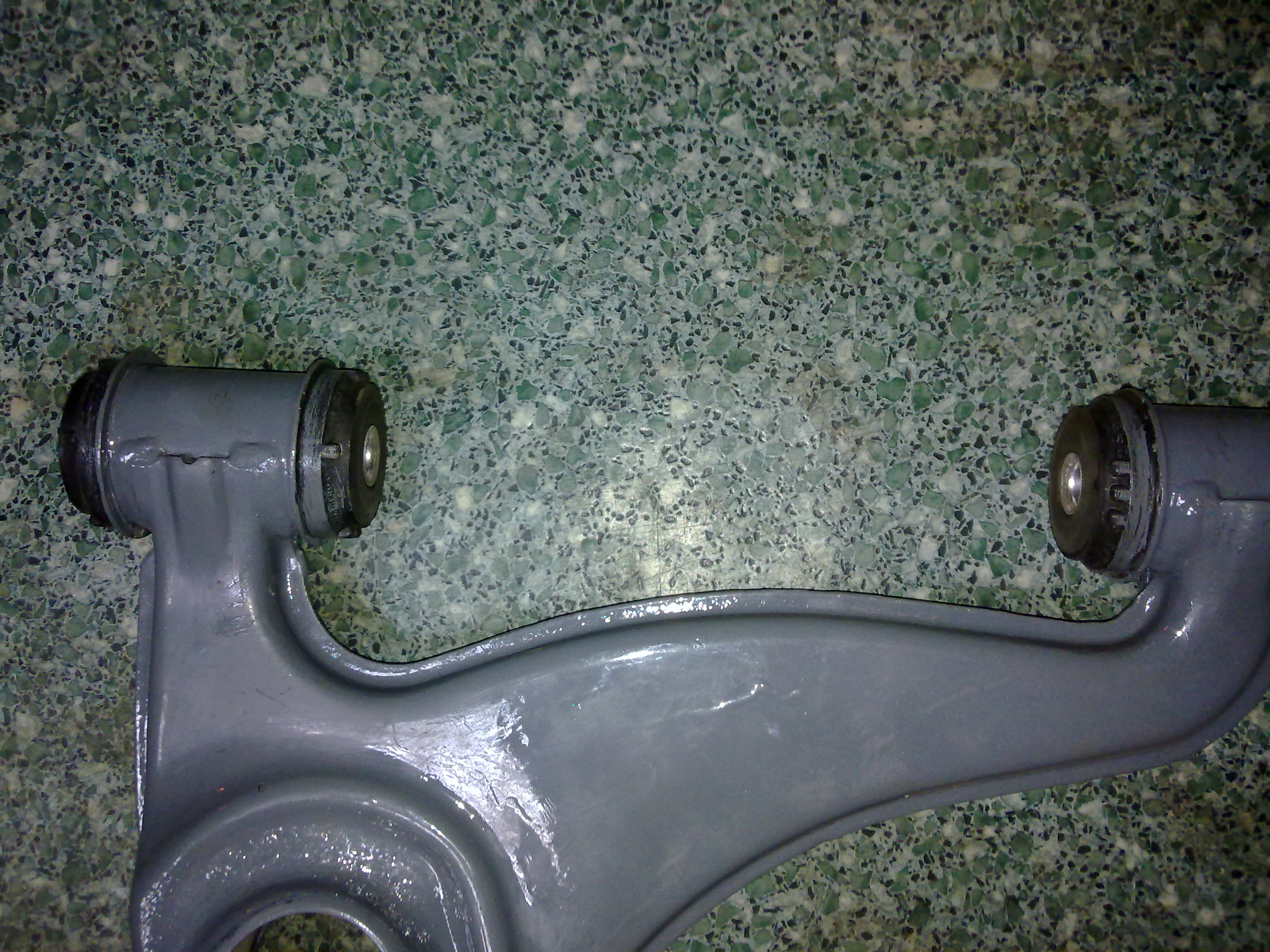

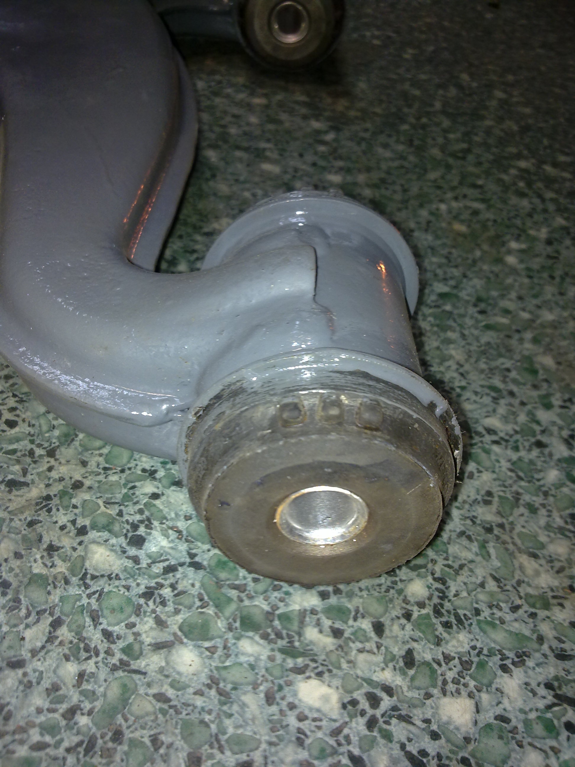

Вот так выглядят метки на сайлентблоках передних рычагов на 124 на простой подвеске.
Сами сайленты состоят из 2 частей и имеют "овальную" форму.
В передней части этот овал расположен вертикально (стоит) в задней горизонтально (лежит).
Сайтенты смазывал перед запресовкой герметиком, упираться надо в торец но запресовывать до конца не получится, надо через оправку в металлический фланец упираться и додавить до конца.
И напоследок вставляется алюминиевая трубка с одного конца развальцованная, второй конец развальцовывается очень легко шариком.

#2 ОФФЛАЙН   Карим
Карим
  • Cообщений: 30
  • Город:СПБ
Отправлено 04 April 2012 - 23:21
Подскажите, почему у меня на всех сайлентах(8 штук, покупал два ремкомплекта) три метки рядом?А у вас на фото есть два сайлента с 3мя метками рядом и два с 2мя?Чем рычаг обрабатывали?

#3 ОФФЛАЙН   Ozulai
Ozulai
  • Cообщений: 427
  • Город:SPB
Отправлено 05 April 2012 - 10:18
Метки как на оригинальных сайлентах (сайленты лемфердер), очистил от старой краски обработал преобразователем кольчуга и покрасил краской.

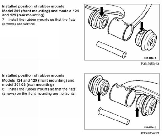

еще

Отправлено 05 April 2012 - 21:00
Демьян поясните по своей картинке как правильно ставить на 124й.
теперь ещё
#6 ОФФЛАЙН   Демьян
Демьян
  • Cообщений: 751
  • Город:34rus
    пешеход
Отправлено 05 April 2012 - 21:16
как и нарисовано:
вверху - на переднее ухо
внизу - на заднее
где то была картинка по меткам (приливам) с торцов
найду - добавлю

Отправлено 05 April 2012 - 21:42
демьян судя по подписи к картинке на 124 верхняя картинка это зад а нижняя перед,а на стодевяностике наоборот

#8 ОФФЛАЙН   Демьян
Демьян
  • Cообщений: 751
  • Город:34rus
    пешеход
Отправлено 05 April 2012 - 21:46
я ставил так, так же стояли и старые

Отправлено 05 April 2012 - 21:55
Демьян в первом посте написано как на картинках.походу у вас неправильно

#10 ОФФЛАЙН   Демьян
Демьян
  • Cообщений: 751
  • Город:34rus
    пешеход
Отправлено 05 April 2012 - 22:04
на соседнем тоже думу думают
http://www.w201club....h...c=30752&hl=
получается не правильно поставил :bangheat: , ну если мейли которые были, сотню отходили точно, то лемф наверно тоже в таком положении сдюжит :mrgreen:

Отправлено 06 April 2012 - 11:55
На картинке Демьяна показано для 190 а если читать текст (и переводить) то на 124 наоборот =)
Вот только для чего это сделано, неясно. Можно было бы целиковую резинку впихнуть без срезов.
(Сам когда собрался делать запомнил как старые стояли и еще неделю искал инфу по этому делу и сверялся)
P.S. У кого какая информация есть зачем сделаны срезы на резинках и почему устанавливаются по разному делитесь!!!
