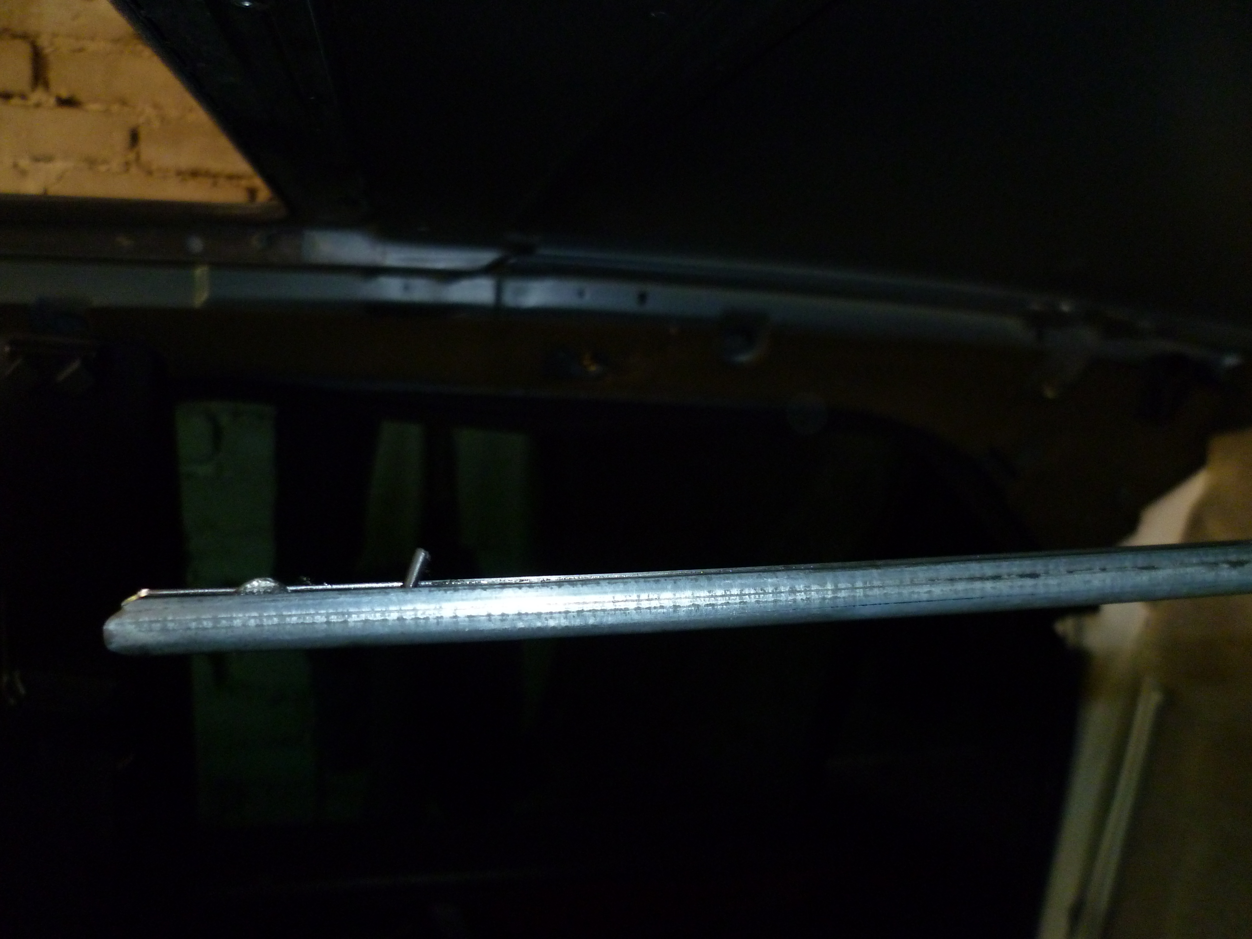

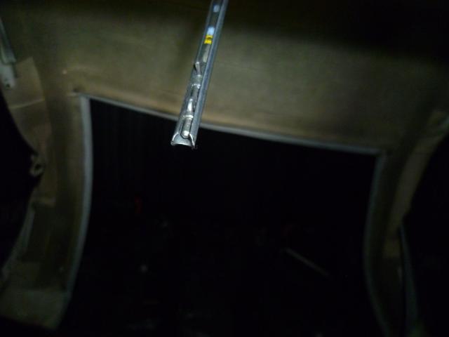

Вот фото на сколько заходит и выходит трос в направляющию. Мне кажется его либо разрегулировали(в багажнике есть регулятор выхода троса, белая такая чтука-правильно?) либо чтото с мотором.
Подскажите, кто видел как должен трос выходить :confused:

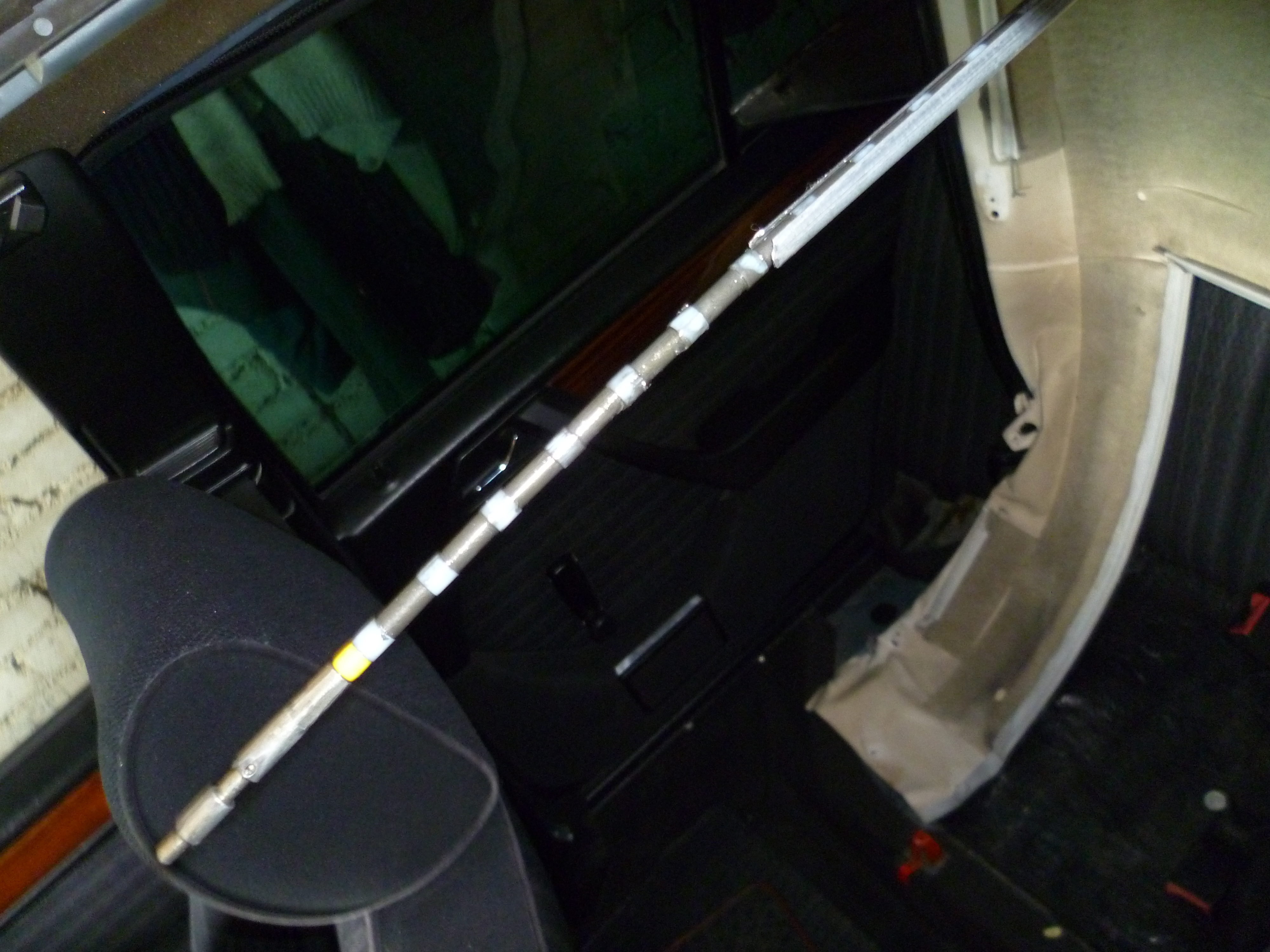

вот еще:

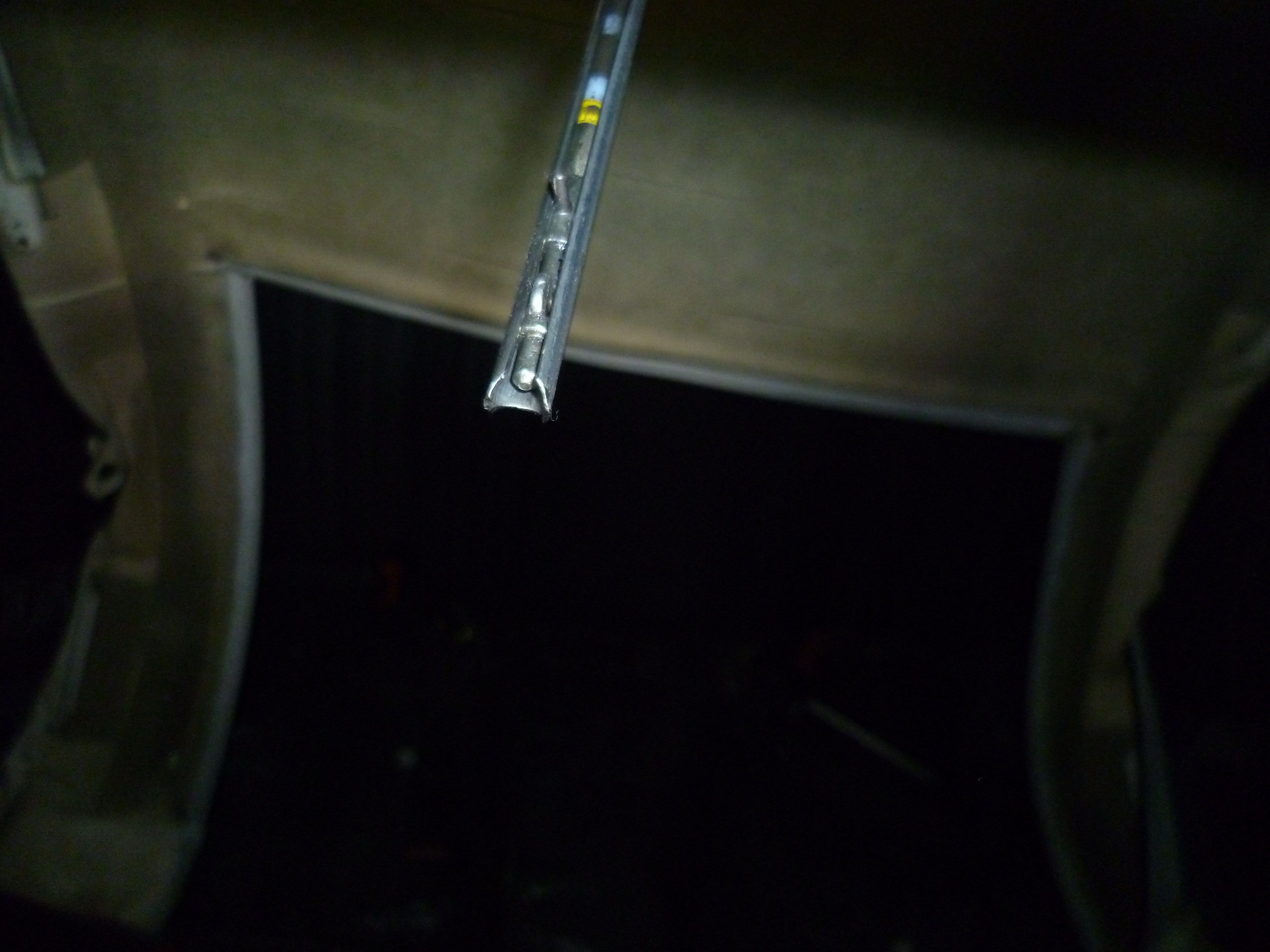

и
В багажнике белая фишка - это настройка крайних положений люка.
Если трос вышел из зацепления с мотором, то дальше только можно тянуть руками.
Но это нужно для замены троса.
У тебя вроде все в норме
Украинский мерседес клуб

на 1 и 2 фотке крайнее положение при открытом люке-мне кажется что маловато будет, не затянет по теории весь его под крышу, ну ничего скоро узнаю :mellow:
поверь, это должно быть нормальным. Если не затягивает весь под крышу, надо настраивать с помощью белого грибка на моторе.

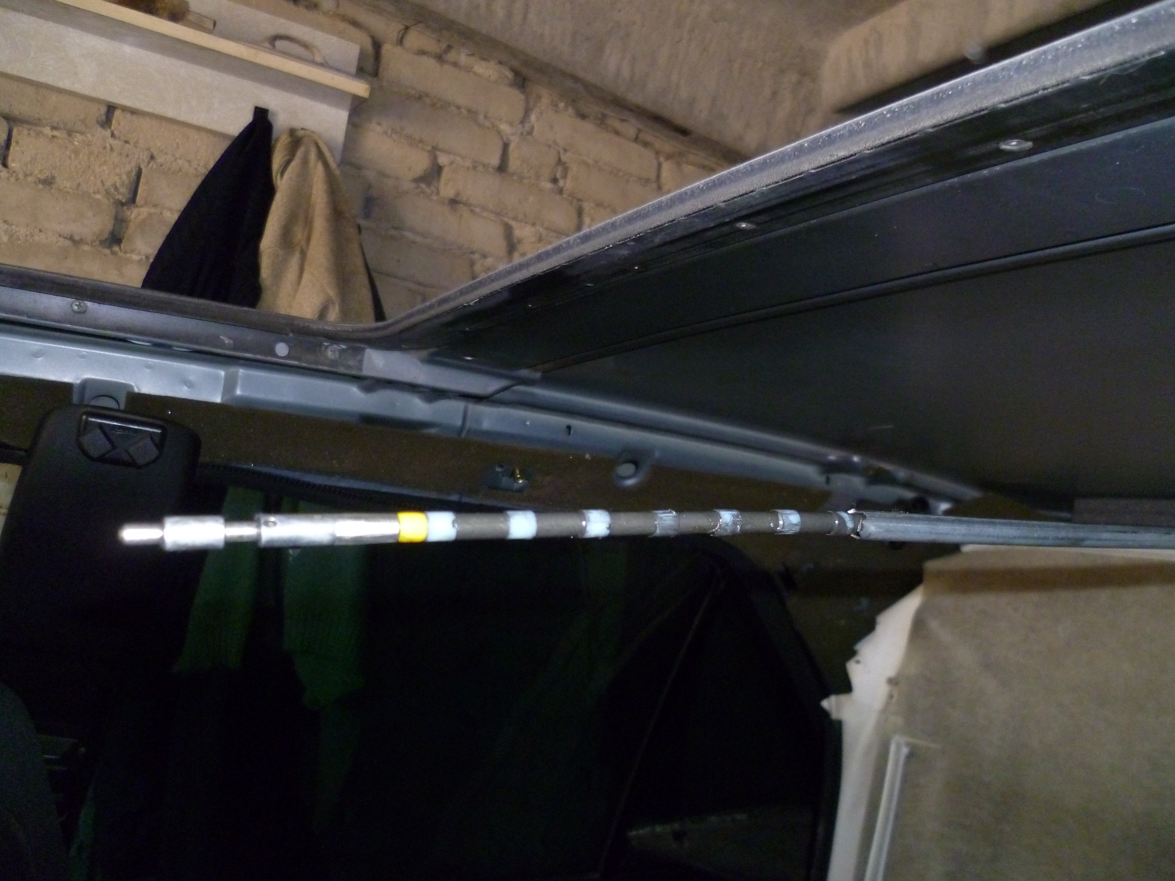

Отправлено 10 April 2012 - 23:24
Все поставил, не знаю каким чудом все заработало! Как у меня выдвигалось вперед трос не выдвигается , начинает свою работу как на фото 1 и 2, потом задвигается внутрь салона до самого конца, почему не двигался без люка, до сих пор загадка)
Щас все положения люка работатют как надо!
Спасибо всем кто откликнулся!

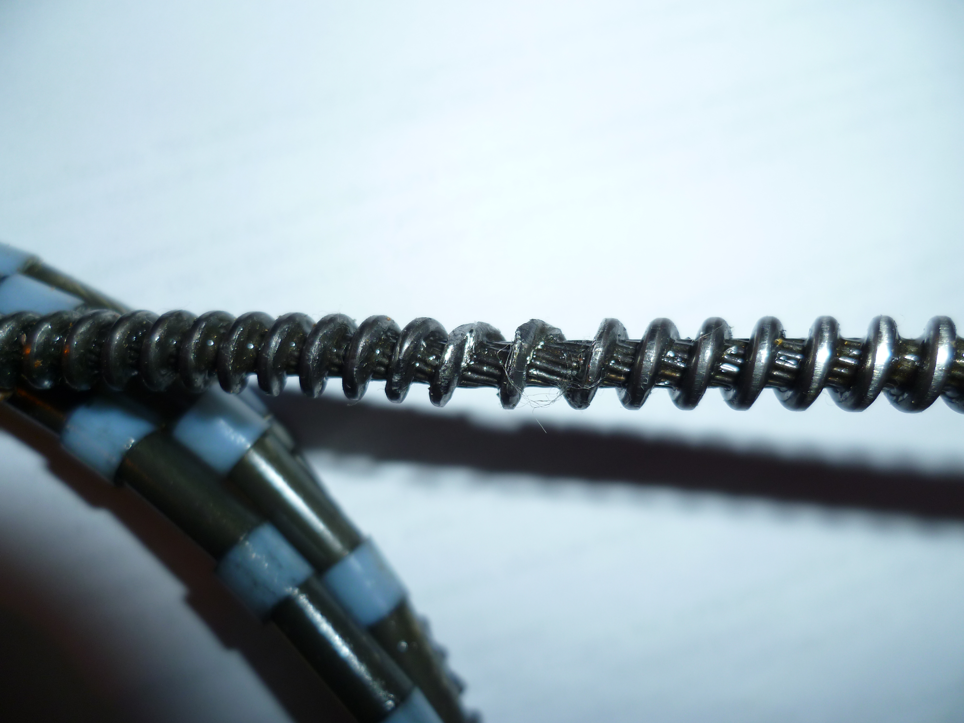

Сегодня чудеса законьчились! Собрал люк в полном сборе и встал на томже месте как и раньше! Очень расторился, вытащил весь трос и понял в чем была причина! Когда сломалась одна сторона люка, его пытались всеравно открыть и не один раз! резьба на тросе сьелась и растянулась, по этому и клинит его!
О чём я и говорил! Будешь менять трос учти что у седана трос короче чем у сарайки(на всякий случай)
