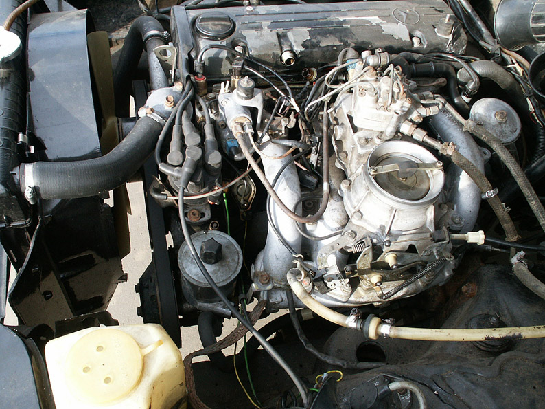

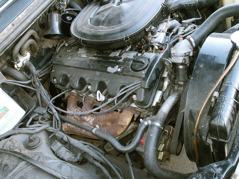

Рекомендую поставить обвес под многоручьевой ремень.
На генераторе нужен будет шкив под "ручьи". На помпе. И натяжитель ремня также. Насос ГУРа ещё. Крыльчатка вроде.
У меня стоит 985-й мотор от 190-го со всеми вышеуказанными деталями. Всё остальное родное. Правда ещё переделано управление дроссельной заслонкой под тросовое вместо тяг. Вроде в тягах больше люфта со временем набирается. У меня мгновенная реакция на педаль акселератора.
После переделки тяги акселератора, естесственно заменился корпус воздушного фильтра, так как крайний крепёж немного в другом месте на инжекторе.
Вот нашёл пару фото тебе. Как это выглядит.
Эксплуатирую всё это уже 10 лет.
