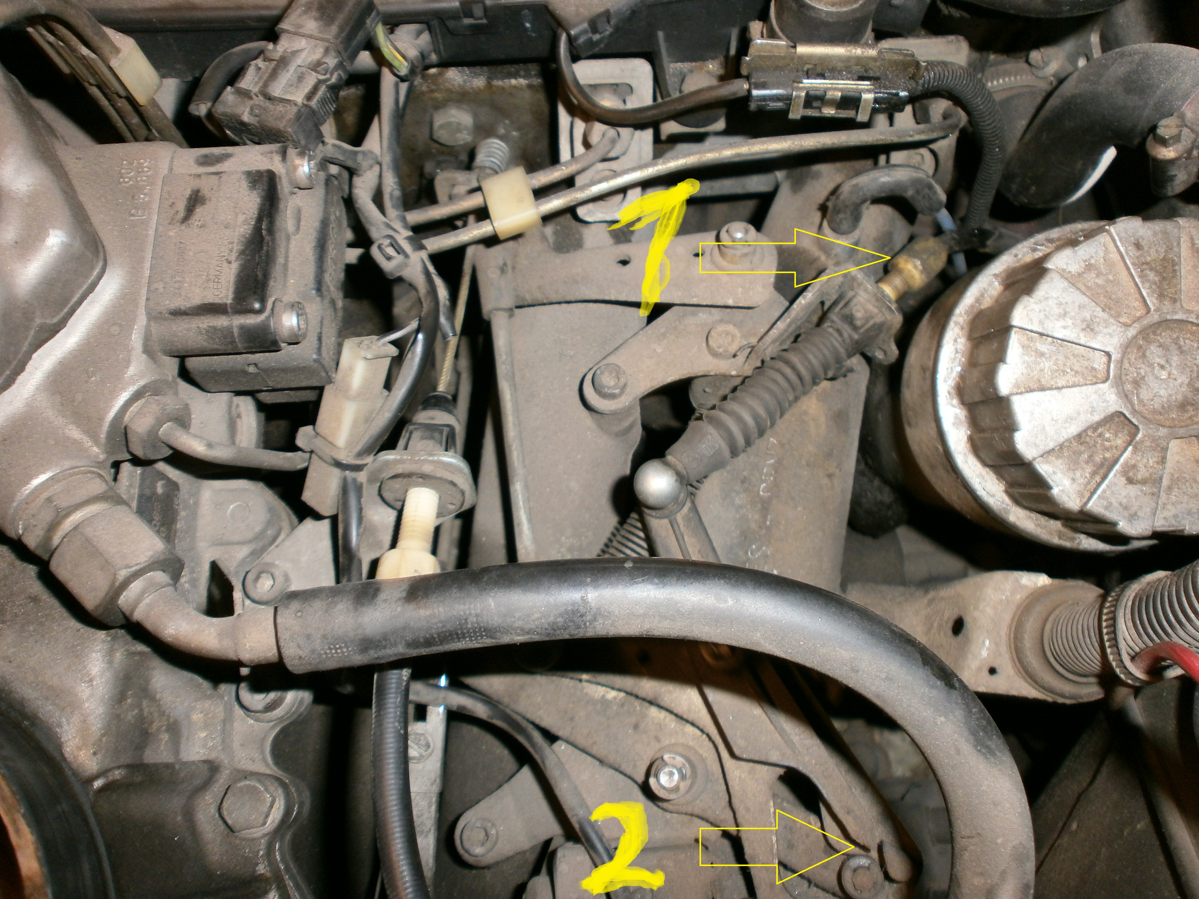

Купил 124 купе. мотор 3 л. 24 клапана. 220 л.с.
Проблема такая:
Авто разгоняется до 100 км\ч за 13 секунд. при заявленных 8 секундах.
Тянет отлично, но переключает на 4500-5000 оборотах. Кик даун вяло скидывает на одну передачу, и то не всегда.
Если поставить селектор коробку в положение 2 и крутить до 6500 об.мин. тогда чувствуется вся мощность авто.
На форуме прочел что нужно настроить тросик ,, кик дауна,,. Выкрутил регулировку тросика почти полностью. Педаль газа стала очень тугая и авто стало резко реагировать на нажатее педали газа. но переключает также при 5000 об.мин.
1. То что откучивал для регулировки.
2. так понимаю нужно чтоб две метки совпали.
Может кто подскажет мастеров хороших в Санкт-Петербурге
СПАСИБО

Ошибся, кик-давн вообще не работает

попробуй посильнее упереться в педальку газа(кнопка кика плохо срабатывает, или вообще не работает)
со всей силы давлю. Слышется щелчек кнопки.
Может подскажеш как самому проверить кнопку кика. Или мастера хорошего в Питере, не разводящего.
