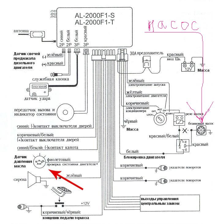

У мня такаяже история была с маздой,с начала помогала кнопочка сброса сигнализации ,которая находилась в пучке проводов под торпедой.Просто сигналка блокирует бензонасос ето такая функция при угоне,мчался месяца 3 потом психанул купил книгу со схемой удалил полносьтью всю сигналку поставил новую и не подключал тот провод что блочит бензонасос.На даный момент попробуй найти кнопку сброса она находится в левом кармане под торпедой или просто под торпедой в жгуте проводов в основном на всех машинах есть такая чёрнинькая маленькая розмещена поближе к блоку сигналки,непоможет пиши,будем пробывать отключать функцию блокировки бенз.насоса с брелка:)
Вот тебе приметивная приблезительная схема можеш просто обойти бензонасос и всё если ето глюк в проводке.
