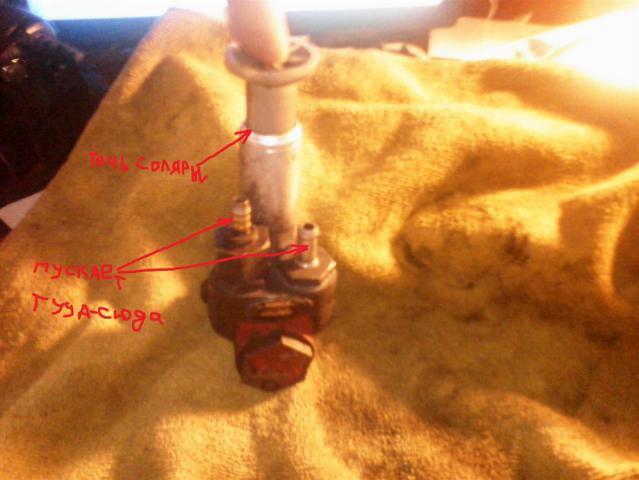

Отправлено 02 September 2014 - 13:23
Всем трям!Вопрос о наболевшем,на 616 стоит тннд,должен ли он отпускать салярку обратно,сопсно я думал там система клапанов(как на жигулячем насосе)а у меня вот стала такая проблемаон дует воздух и в ту и в другую сторону! чем лечить или это не лечиться?а ещё салярка при подкачке с самого пластикого поршня льёт! спасибо
1. должен пропускать в одну сторону, в другую нет.
2. Клапана действительно есть, подобно жигулячему насосу.
3. Клапана могут засориться и пропускать, а также подвержены износу, лечится чисткой либо заменой, стоят недорого (чёта в районе 4$), но, редиска, как правило, на заказ. В некоторых случаях можно их ремонтировать самостоятельно, но это геморно.
4. Из-под пластикового поршня течь не должно, подкачку в утиль. Рекомендуется приколхозить от трактора МТЗ или КамАЗа.

вот клапана Клапана_ТННД.jpg номер там видно. а солдатик поставь от МТЗ-80 он один в один подходит.
