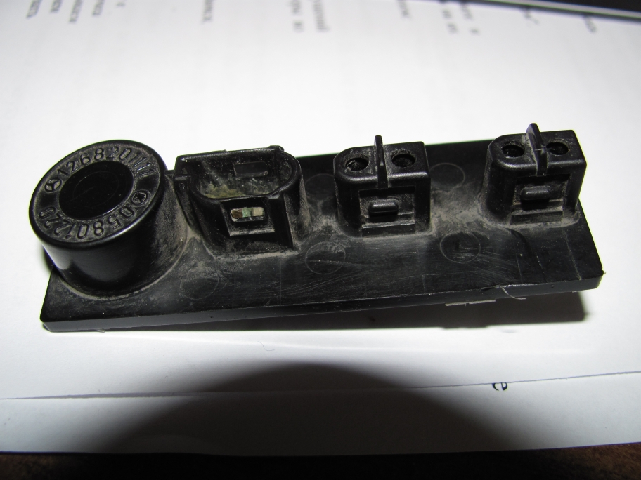

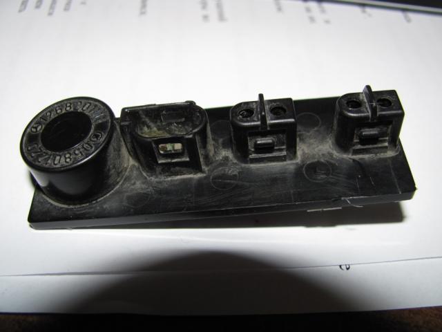

Пришлите кто-то схему подключения писалок с подогревом!!! Пожалуйста Изображение
НЕ такая сложная там схема, 12В приходят на плату тройника с термоэлементом. При достижении температуры воздуха около +5 гр термоэлемент, замыкая, падает питания на провода писалок, В принципе могу сфоткать что у меня имеется за проводка
Украинский мерседес клуб
#19 ОФФЛАЙН   DeMonZ79
DeMonZ79
  • Cообщений: 2048
  • Город:Одесса
Отправлено 03 October 2011 - 21:12
Вот такая плата тройник
