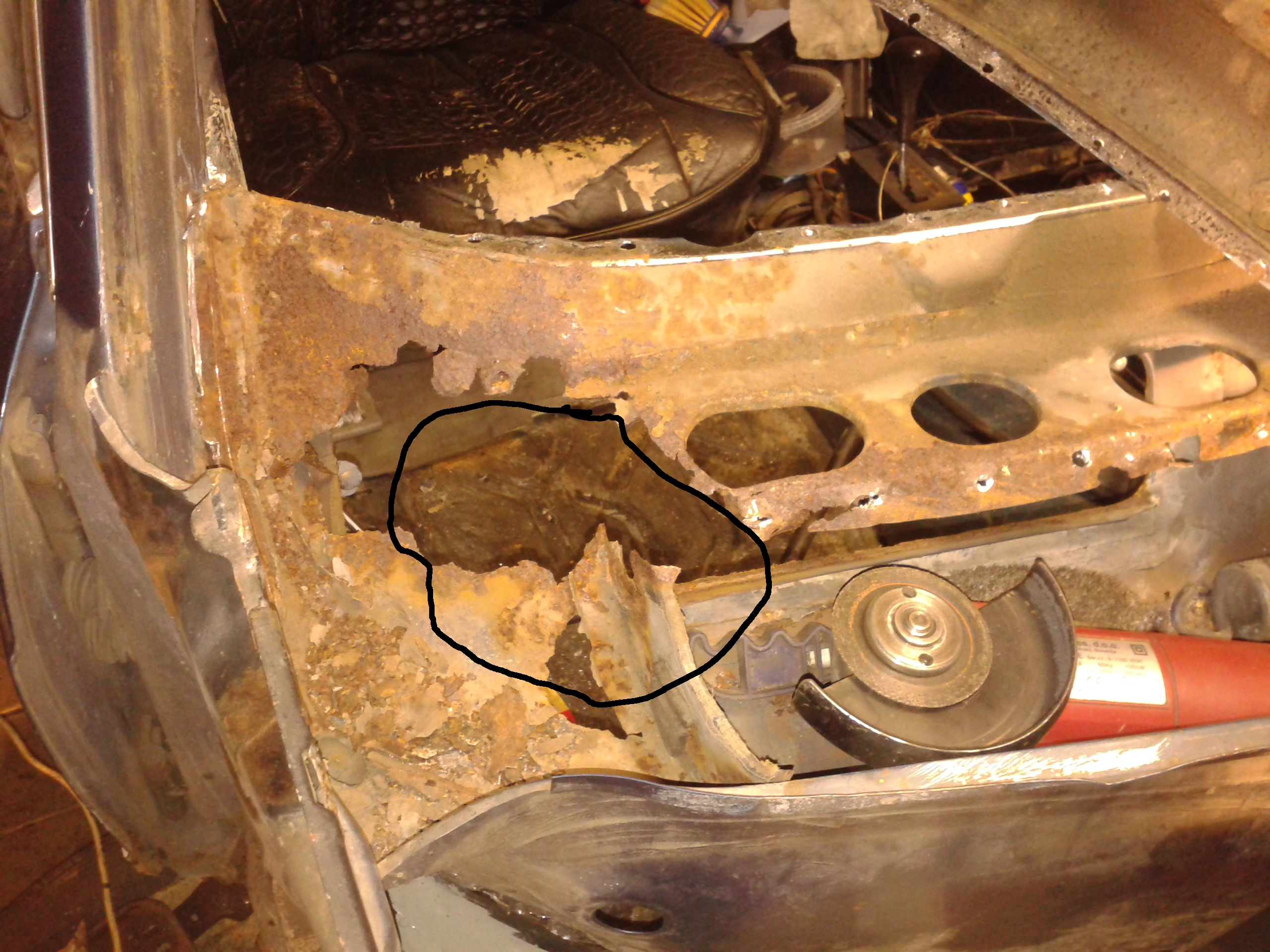

правая сторона угол лобового стекла полностью отгнила, и кронштейн на который опирается стекло востановить не реально, в каталоге не нашел, прошу помощи хотя бы схематично как он выглядит. На лобовине осталась часть кронштейна с уголком для стекла.
MERCEDES BENZ 280SE синего цвета, сильно ржавый и давно стоящий, но сохранивший свой облик

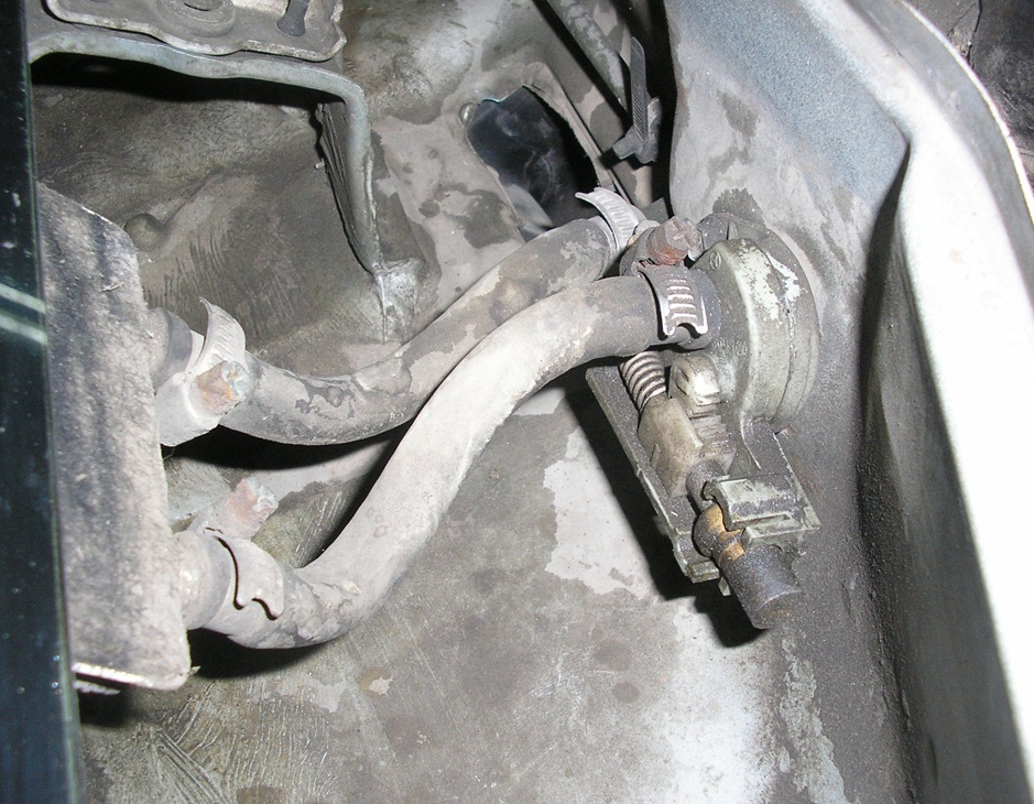

Отправлено 13 April 2012 - 23:22
фото есть вот тапкие
мой канал  https://www.youtube....0HpNaYd5Nr4Xw?v
вот мне бы левый кронштейн (на фото), фото снизу между уголком для упора стекла и ребром жесткости.
за фото спасибо огромное

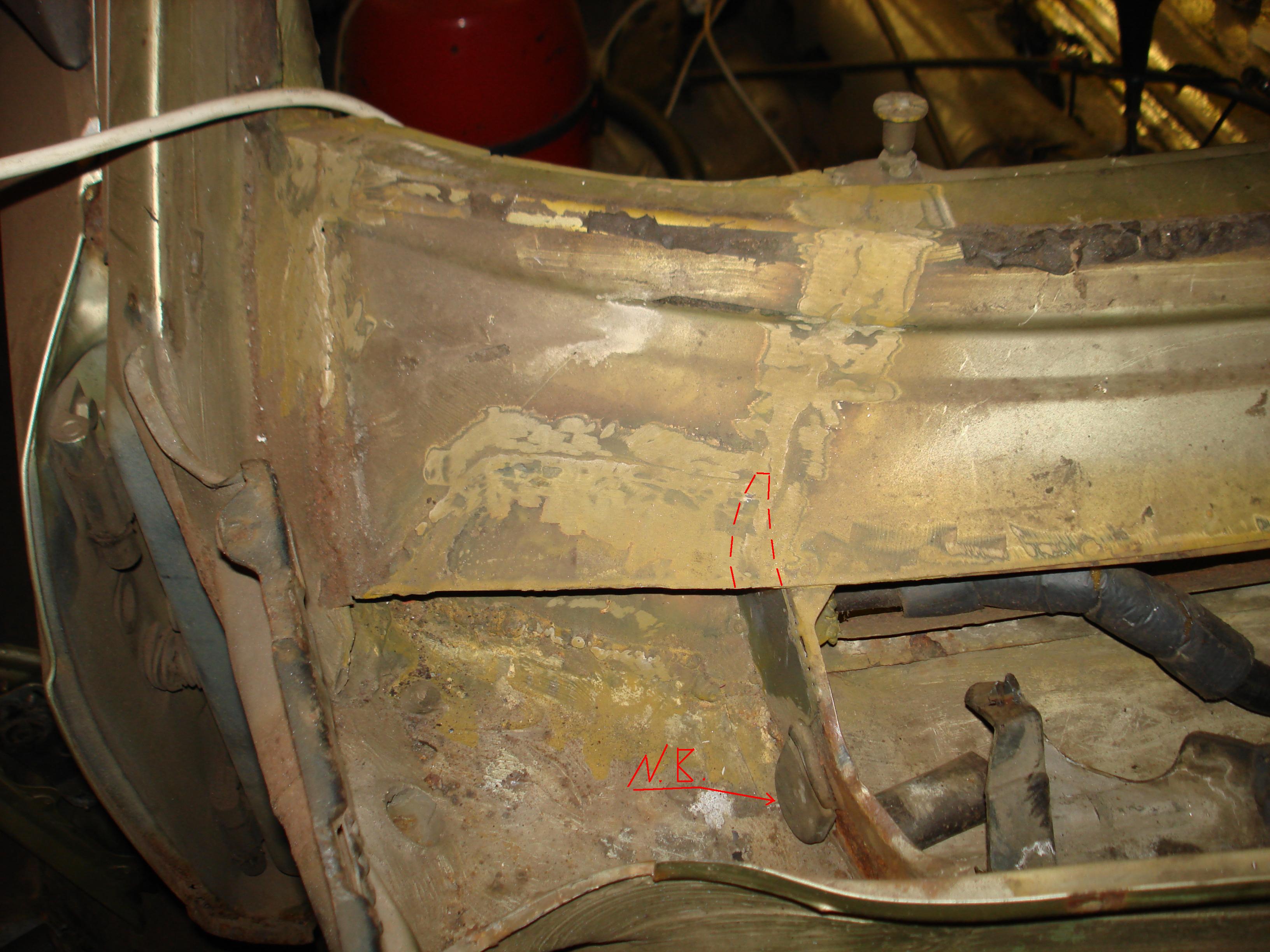

Отправлено 23 April 2012 - 00:34
Смотри фото: _____.JPG
Красным пунктиром отмечен примерный контур ребра под верхней частью рамки, приварен и к стенке салона, и к верхнему листу рамки, и к промежуточному. Также приварился к бортику воздухозаборника.
Не пинайте за ржу, пока люто там не чистил, ибо будет колхозиться короб салонного фильтра :mrgreen:

смотри, а кронштейн упора стекла просто приваривается к верхней лобовине чтоли, он с кронштейном жескости никак не связан? и еще подскажи пож. изнутри с со стороны пассажира на внутренней части есть усиление в виде желоба , как со стороны водителя или нет, а то там у меня просто сплошная дыра.
А я думаю сделать просто уголками для крепления тазовского салонного фильтра и фильтр заводить снизу, а во внутреннем ребре сделать прорезь, для установки фильтра
