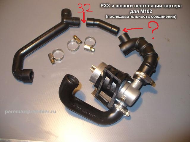

Собирал двиг. Посмотрел форум, нашел фину по трубкам, пошел купил трубки как на фотке ниже.
Оказывается там не полная фотка ((( нет соеденительных пластмасочек, тех что соеденяют центральную маленькую трубочку ((. Кто может подсказать их номера в каталоге?

Выбери, под каким номером тебе надо? http://www.elcats.ru...e2-8db919eb24cb
Или здесь http://www.elcats.ru...8d-3707ef455524

Номер 32 и 29... У нас взять негде, по крайней мере я не втречал. Б\У у меня тоже нет, поэтому и не разместил на фотке...

На этих фотках какие-то не такие системы, трубки от РХХ у меня точ такие как на фотке, первая деталька которая нужа это №32, а вот где вторая там присутствуют детали №5 и №8 у меня их нет, у меня просто от РХХ трубка надевает на отверсте в блоке далее соеденияется с мелкой трубкой, где и нужна еще одна "фигулька"))
Так то бы хотябы каталожные номера, поди заказть то можно гденить?

№29 - A 102 094 02 12
№32 - A 102 094 10 12
Какие скажешь такие и дадим, посмотри может такие как №59 или №95?

№32 - A 102 094 10 12 эта точно нужна...
№41 чем-то похожа на ту что должна соеденять другой конец трубки

Которая под №32 - это, так называемый, перепускной стаканчик. У него сложная конструкция, стаканчик под конус, внутри перемычка, отверстие, отвод на РСД. Которая под калошей, тоже не простая, хотя если иметь оригинал, токарь выточит без проблем. А вот остальные просто штуцеры соединяющие резиновые трубки.

с номером №32 - A 102 094 10 12 всё ясно.
№29 - A 102 094 02 12 - у меня есть, нужен только тот что на катринке под "?" остался.
Если это даже и просто штуцер то какой номерок это? Так-то они могут быть разного диаметра... а там похожих №41, №86...?

Всем спасибо инфа найдена! Помогли товарищи-соседи и тут.
A 102 094 10 12 - перепусконой стаканчик!
A 102 094 08 12 - штуцер!
