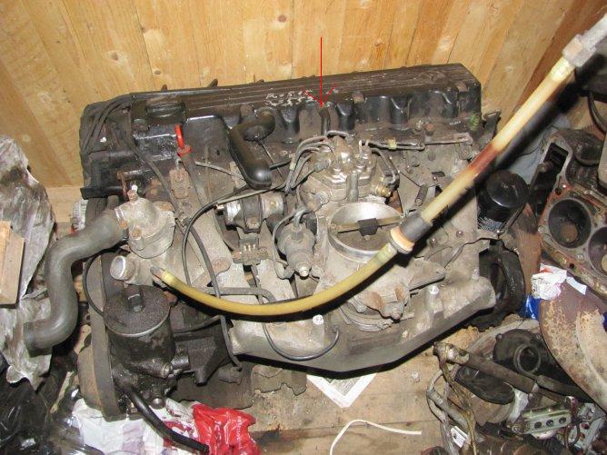

#9 ОФФЛАЙН   peremaz
peremaz
  • Cообщений: 1689
  • Город:Казахстан, Караганда
    SKODA Yeti / 1.8 TSI / 2013
Отправлено 14 April 2012 - 22:02
Так для чего же эта трубочка на верхней части коллектора :confused: :bangheat:
Сфотографируй...

#10 ОФФЛАЙН   Alex 260E
Alex 260E
  • Cообщений: 28
Отправлено 14 April 2012 - 23:09
  • deutsche_traktor это нравится

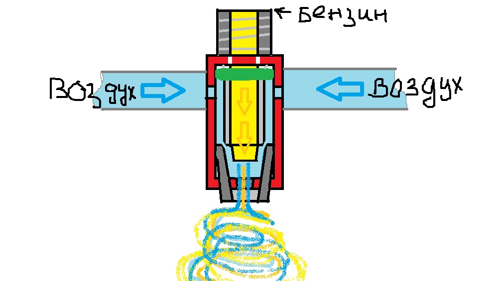

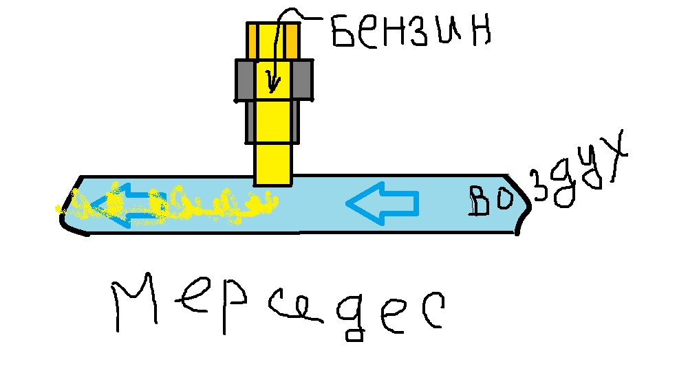

#14 ОФФЛАЙН   peremaz
peremaz
  • Cообщений: 1689
Отправлено 15 April 2012 - 21:22
почему нет? весь воздух который идет через РХХ идет через эти канальчики, и по сути они ж не просто так подведены к фосам... воздух из этого канала идет к форсе для лучшего смешивания с топливом... ИМХО. иначе какой смысл городить свою систему подачи воздуха на ХХ?!
Ну если есть, то пусть будет так... По мне, так это просто воздушный канал...в котором размещена форсунка для лучшего смешивания смеси, так как на ХХ ходу разрежение во впуске гораздо меньше, чем на оборотах...Воздух проходя мимо форсы увлекает в поток топливо, вот и всё... на мой взгляд.
Вот на Ауди, я считаю, что это именно обдув...рисунок нарисовал как смог...
Сообщение отредактировал peremaz: 15 April 2012 - 21:39

#15 ОФФЛАЙН   Misha190E
Misha190E
  • Cообщений: 13949
  • Город:Москва, ЮЗАО
    W210 был
Отправлено 15 April 2012 - 21:25
да, на ауди это более явно сделано...

#18 ОФФЛАЙН   Misha190E
Misha190E
  • Cообщений: 13949
    W210 был
Отправлено 16 April 2012 - 21:29
картинка про мерс некорректна. на ХХ воздух идет по другому каналу, не по толстой трубе через дроссель, а по другому, плюс там что-то типа дросселя стоит на выходе к форсе, насколкьо я могу судить... во всяком случае пока лежал коллектор впускной от 102 - смотрел на это дело

#19 ОФФЛАЙН   Alex 260E
Alex 260E
  • Cообщений: 28
Отправлено 16 April 2012 - 21:50
Согласен про картинку что касаемо стакана форсы мерса -некорректно ! Но самый главный таракан в моем мозгу не дает мне покоя по поводу того что воздух поступает в канал коллектора как из рхх так и на прямую через клапанную крышку через трубку картерных газов ! Не могу найти логической связи ведь если представить всю схему в голове то получается что воздух поступающий на холостом через определенное отверстие рхх так же дозируется через клапанную крышку на прямую из корпуса фильтра ! Объясните пожалста либо я дэбил либо лыжи не едут !
