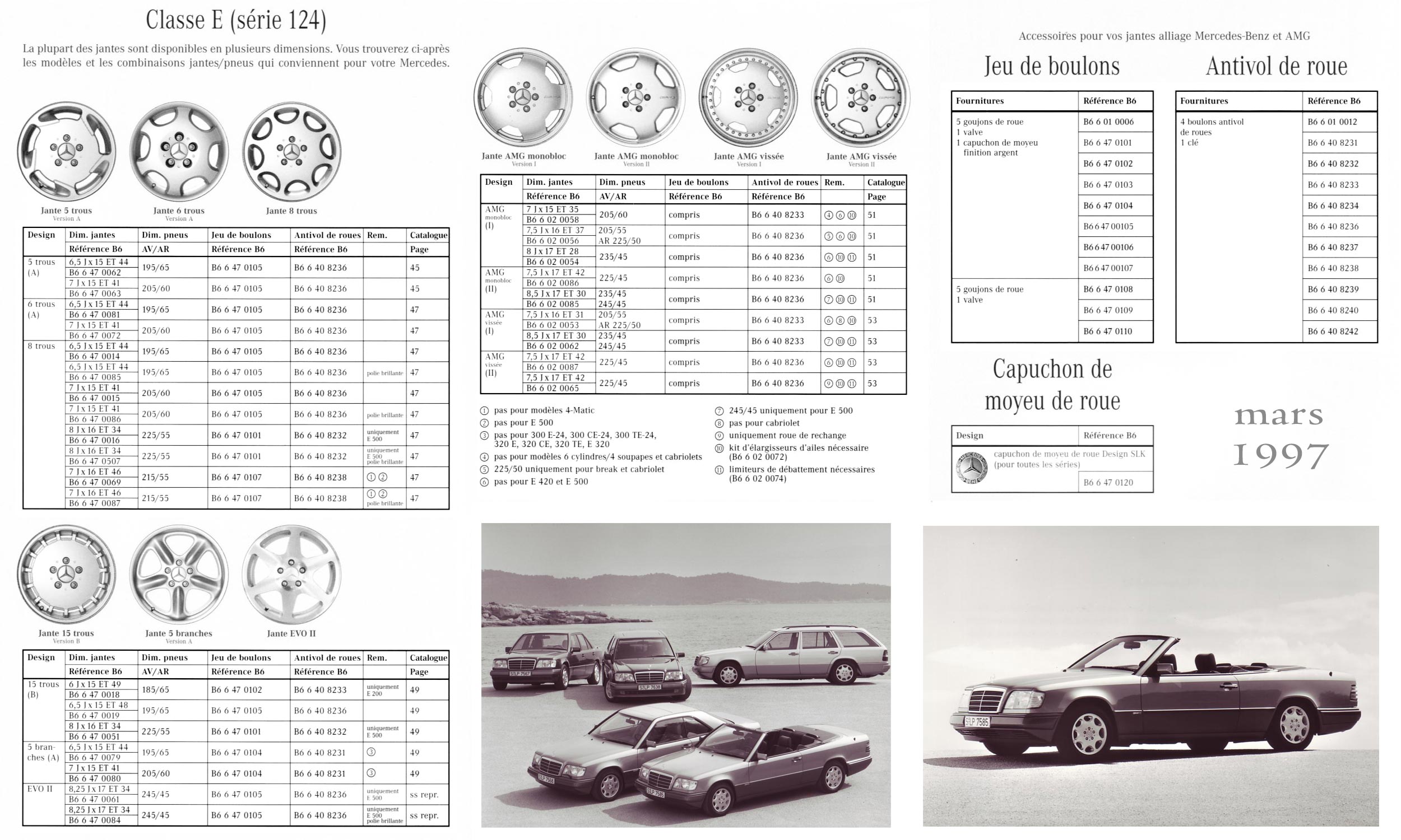

Azaroff39, 205 узко
haligali123 от производителя то понятно, вопрос то не в этом. вопрос в том как это будет выглядеть, ну скажем если это будет бридж который соответсвует параметрам

диск ромашка 7j, 215 самое то, 205 не предлагать
вообще вопрос не в ширине вовсе а в высоте
и в том в каком положении у меня сейчас стойка и пружина, вопрос в том если будет ниже профиль сожмется пружина еще и станет ли машина ниже

124ый один что ли был ? 215 55 16 штатный размер на рестайл 124.034, файлы прилагаю, прошу изучить и далее по теме
а первый совет поставить 205 55 16 ? ниже чем штатный он на 5мм всего
з.ы
и ссылка http://www.gdtm.net/TiresAWCS124.htm
третье вам доказательство что 7J x 16 ET 46, tyre size 215/55 R16
