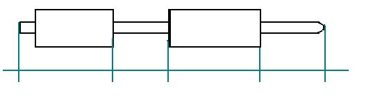

Всем привет.
иею в наличии дозатор, достался с машиной.
обратился к типа умному человеку, тот сказал что он работать не будет, т.к. он собран из разных дозаторов и шток не от него.
Вопрос:
прошу сообщить размеры штока, какие должны быть на дозаторе для 103го двигателя 2,6 литра.

Если мне память не изменяет , на дозаторе для 103-го и для 102-го мотора форма и размеры плунжеров совпадают . В прикреплённой вверху в этой ветке теме "Таблица с данными по регулировке Ke-Jetronic..." (автор peremaz) есть рисунок с габаритными размерами .

102 и 103 разные по длине.
103 по длине 6.4 см
шляпа 0.2см
верняя часть 1.1 см
середина 1.8 см
нижняя часть 1.5см
ножка 1.8см
103 по длине 6.4 см
шляпа 0.2см
верняя часть 1.1 см
середина 1.8 см
нижняя часть 1.5см
ножка 1.8см
Благодарю за размеры.
проверил на резервном дозаторе.
всё как ты и описал.один в один.
осталось заменить резиновые кольца на буксе. (какие :rolleyes: то не родные, разные по диаметру. и вытянутые)
прочистить каналы, сетки и собирать.
будет запасной.
