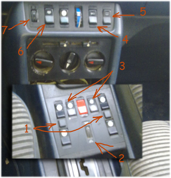

Подскажите назначение кнопок

Не придумал куда запостить, если что перенестие...
Сразу пардон за качество, но кто в курсе разглядит даже в темноте наверно :ph34r:

6-задний потолочный светильник
7-коректор фар
5-по фото не вижу(у меня обогрев зад.стекла)
3-подогрев сидений
1-блокировка кнопок стеклоподьемника
2-регулировка динамиков(перед,зад)
4-незнаю.....да и не видно....

4 - переключатель сигнала.
...спасибо парни, кое-что уже сам допер, Егор, это в смысле на бибике разные сигналы чтоль?
И еще - что это за печка, обычная, или кондейная? Под капотом там к кондею нет ничего вроде, но на радиаторе спереди есть небольшой вентилятор еще...
на фото есть колесико включения кондея.....

Тахометр ставился, как опция, на любой мотор, кроме дизеля.

Фото плохое, судя по комплектации, под номером 4 мог бы быть и электролюк.
Нет, люк там справа от шестерки.

номер 4 омыватель и очиститель заднего окна,ставилась как опция,правый блок стеклоподъемников не родной,он с левой стороны там должен стоять без кнопочки в середине,все остальное уже сказали
