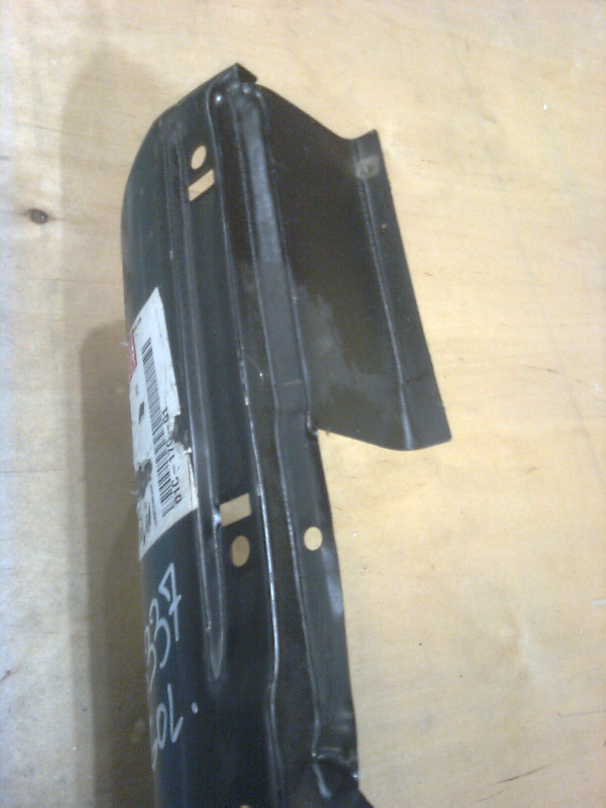

Как на W115 передние крылья должны крепиться к порогу? У меня были просто приварены. Насколько я понял по фотографиям и имеющимся у меня запчастям, спереди порог плавно сужается на ~10мм, и крыло привинчивается к нему 2 саморезами. Это все закрывается молдингом.
Правильно? На всех машинах так? Крепеж крыльев нового и старого образца одинаков?

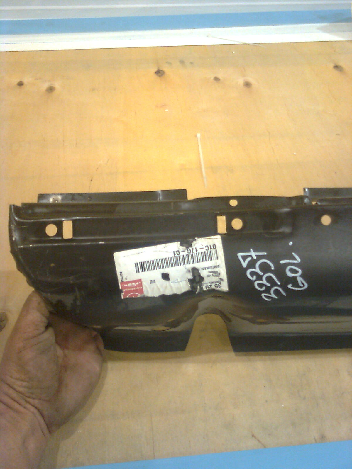

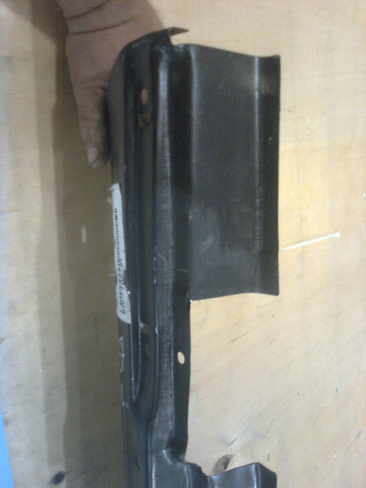

#5 ОФФЛАЙН   ванятка
Отправлено 17 April 2012 - 13:32
Даю фото нового порога(место стыковки с крылом)
фото крыла сейчас сделать - нет возможности..
только завтра смогу.. :bangheat: суеты навалилось сегодня ппц..
что неясно - спрашивай..

Отправлено 17 April 2012 - 16:53
Спасибо! Сложная форма, буду думать, как сделать.
Крыло не надо, у меня есть одно хорошее.
Это порог Klokkerholm? Какая толщина металла у него?

Отправлено 18 April 2012 - 08:11
Да. Это Клокерх..
Толщина 1.2 мм.
Геометрия - не айс..Вырез под стойку - с зазором 5 мм с каждой стороны..
Но другого нет.
