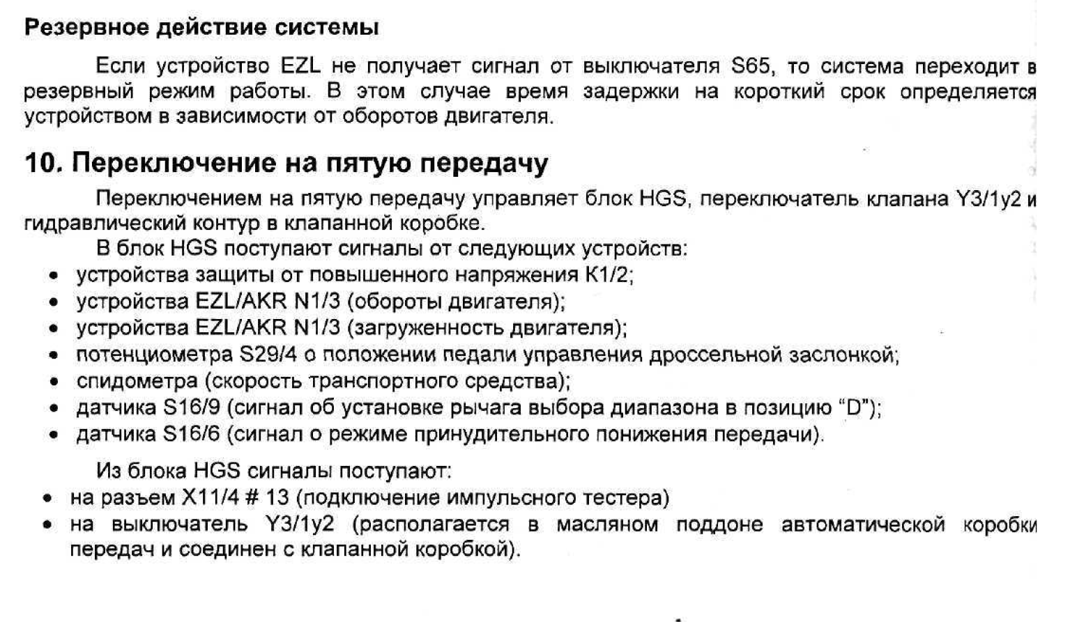

наверно надо в сервис ехать , больнл много факторов влияющих на вкл пятой передачи

Клапан 5ой передачи стоит в поддоне акпп на гидроплате.Упрвляется мозгом акпп
