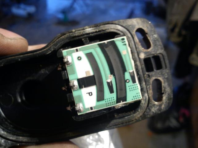

Помогите разобратся с проводами дпдз они просто оторвани и нет штекера... Висят: один коричневый (как я понял масса) два коричневых с серой полосой и один серый... на сером висит 12В а на коричневых с серой полосой 13В.... А с дпдз коричневый, зелёный, синий... Облазил вроде все похожие темы, но так и не могу справится со своим мурзой. И хотелось бы узнать как проверить дпдз. Буду очень признателен за любую помощь!

#11 ОФФЛАЙН   Vitya
Vitya
  • Cообщений: 17
  • Город:Речица
    102.962 10 080546
Отправлено 07 January 2013 - 18:09
ДПДЗ который? Тот, что спереди или сзади двигла?
А их разве 2? Тот который не микрик...
Сообщение отредактировал Vitya: 07 January 2013 - 18:17

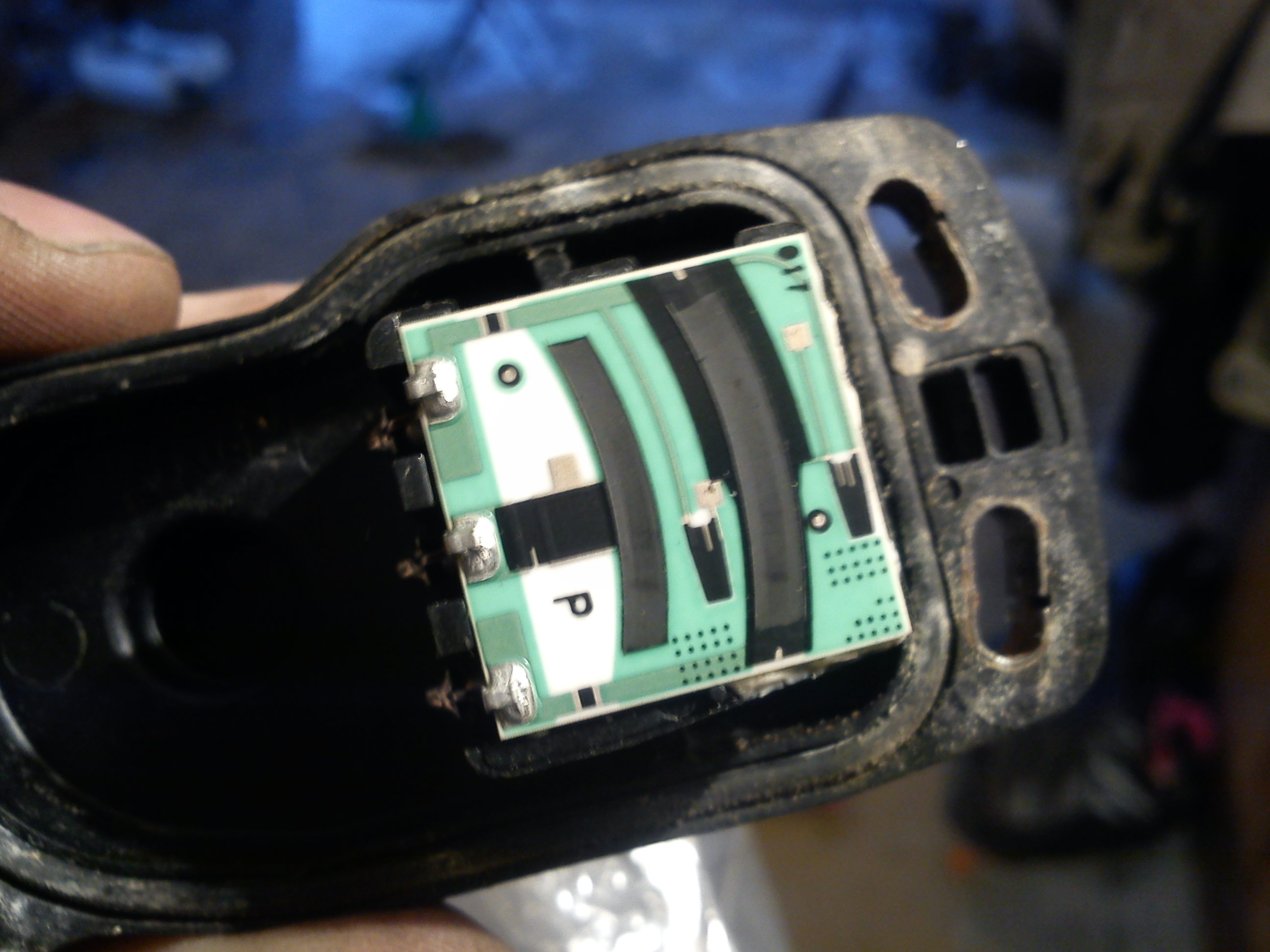

Спасибо огромное! Это то, что нужно! А возможно этот дпдз как-то прозвонить? Дело в том, что при откритии он звонится, а на закрытую нет... Видимо чёто не так...

#15 ОФФЛАЙН   Ви124
Ви124
  • Cообщений: 1147
  • Город:Измаил, Украина
    W124 102 2,0Е; W123 102 2,3Е
Отправлено 07 January 2013 - 21:41
Вот на фото мне кажется потенц с простого КЕ под опорное 8,5В. Какой номер потенца у тебя?
