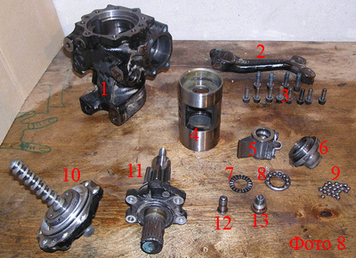

#3 ОФФЛАЙН   Bumer
Bumer
  • Cообщений: 23
  • Город:Украина
    w201
Отправлено 17 April 2012 - 22:48
подшыбник треснул и незнаю что делать где эго моно купить ?
190Е,W201,1985,V=1977,КАРБЮРАТОР,4РКПП
http://bumerrr.bananawars.ru
#4 ОФФЛАЙН   Аркадий 2011
Отправлено 17 April 2012 - 22:49
ПодшИПник.........
А что редуктор не купить??Стоит то иксню........ :redface:

#6 ОФФЛАЙН   Bumer
Bumer
  • Cообщений: 23
  • Город:Украина
    w201
Отправлено 17 April 2012 - 22:54
Перво-наперво палец с гашетки сними, чтобы темы не плодить одна за другой - устал объединять. :gigi:
Сори да комп лагал и я думал он не создал прости так получилось ти лудше подскажі что делать ?
#7 ОФФЛАЙН   Аркадий 2011
Отправлено 17 April 2012 - 23:03
Или искать в подшипниковом магазе, или редуктор на разборке..........

#9 ОФФЛАЙН   Temruychanin
Temruychanin
  • Cообщений: 3399
Отправлено 17 April 2012 - 23:06
http://www.detali.ru/
выбираешь Мерседес, потом VIN машины, рулевое, гур и смотришь номер детали. а дальше в ближайший магазин.

#12 ОФФЛАЙН   tolstun66
tolstun66
    Обычный человек
  • Cообщений: 5599
    w124 230e
Отправлено 18 April 2012 - 06:22
Посмотри не осталось ли на обойме каких нибудь цифр. Может там есть заводской номер, по которому можно было бы пробить его. Подобрать подшипник можно по размерам, сними размеры, наружный диаметр , внутренний, толщину. Найди в интернете Подбор подшипников, введи параметры некоторые сайты выдают несколько аналогов.
Разберись с подписью, у тебя и 190Е, и карбюратор. Определись уже, что у тебя. Лучше бы написал какой у тебя, из 102-х, двигатель. Лучше vin-код. Выхожу по твоим параметрам на гидроусилитель есть вроде похожий подшипник, но при нажатии на него пишет, что на данной модели деталь не применяется. Может гидроусилтитель от другой модели стоит.
