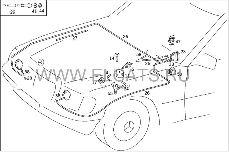

Парни, подскажите трубка 26 на рисунке цельная или имеет разрывы и где она проложена в машине, как к ней подобраться, чтобы найти источник подсоса? Актуатор в фаре исправен.
Трубка цельная и проходит там-же примерно где нарисовано в моторном отсеке.
Её там не увидеть сложно жёлтого цвета.
