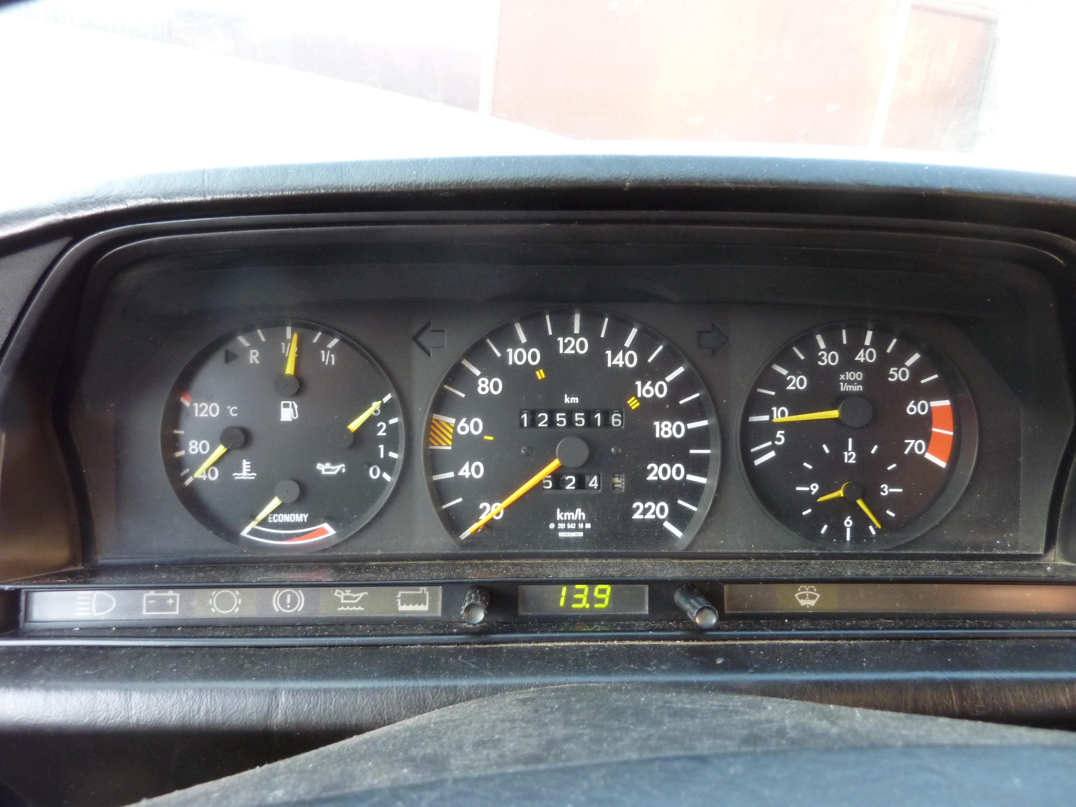

Привет,мерсолюбители!Зацените,поставил вольметр...!Вылез вопрос:когда нажимаю на тормоз,-провал напряжения 0,6 Вольта(лампочки,значит загораются стопарей).А когда включаю ближний или дальний,-провал всего 0,2В.Пробовал вытащить лампочки из стопарей и вставлять по одной-на каждую по 0,3 Вольта приходится.Чо за лампочки такие(со встроенным кипятильником что-ли) :biggrin: ??Вроде по 21Ватту,как положено!Ближний-дальний 55/60Ватт, и то,столько не кушают!Вот,собственна,вопрос...

Попробуй вынуть 9-й предохранитель и подключить вместо него амперметр. Если есть утечка в проводке - покажет. Чтобы отключить проводку к стопарям, выдерни из блока предохранителей разъем "C".

Вытаскивал лампочки стопарей-нажимал на тормоз-нет никакой утечки(соответственно,нет и провала напруги).Значит,не в утечке проводки дело?!Или чего-то недопонимаю?
Куда подключил вольтметр ?
Нет никаких утечек. Не взрывай себе мозг. :)
Куда подключил ?

Питание явно взято с приборки
F9 8 белый стоп-сигналы, фонари заднего хода, щиток приборов и контрольные лампы
да и по смыслу логично - не надо тянуть лишних проводов.
В итоге вольтметр контролирует именно цепь 9 предохранителя. А при зажигании стопов напряжение чуток падает - все по закону Ома.
Как вариант - почистить лапки 9 предохранителя, поставить новый предохранитель. Может, падение напряжения станет чуть меньше.
А по факту появилась новая опция : контроль стоп-сигналов. :) Не падает напряжение при нажатии тормоза
Перегорели лампы стопов. :gigi: Падает на 0,3 вольта - одна лампа стопов гикнулась. :mrgreen:

Да,Вы правы,подключил питалово к приборке,к 15-контактному круглому разъёму(1-минус,6-плюс после замка зажигания).Похоже,что,действительно,в норме всё-так и должно быть!Сейчас приехал в гараж,попробовал заднюю включить:те-же 0,6 Вольта на фонарях заднего хода.
заценили :biggrin: , где взял такой приборчег что влез в градусник???
Приборчик взял в Чипе и Дипе(платка такая с индикаторами на м/сх ATtiny26) за 500р. и перепаял индикаторы на более маленькие(10 мм. высота).Пришлось полвыходного глаза поломать(с перекурами). :biggrin: :smoke:Да,забыл,-нижнюю планку приборки пришлось аккуратно выломать-иначе не лезли индикаторы(приклеил их к плате,поспешил,запихивал спереду приборки).Потом присопливил её обратно на супер-клей на 8 точек.
Гы!Точно,как я не догадался?!Терь лампочки мона контролировать,а то у меня блока контроля-то нет! :beer: А пред поменяю и почищу контакт.Спасибо!Отпишусь!

Чтобы не было падения от нагрузки, можно запитать + вольтметра от контактов E2 или E8 блока предохранителей, которые соединены непосредственно с контактом 15 замка зажигания.
