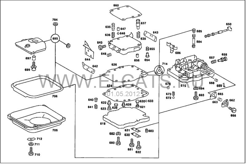

А в нашем случает надо снять гидроблок и обратить пристальное внимание на нижнюю плату.

Максимум из того, что там могло "заклинить", так это деталь 650(плунжер включения режимов). Но и это очень сомнительно - там всё в масле.
Хотя, возможно, стоит другая коробка и деталь - несколько иная, но суть от этого не изменится.
