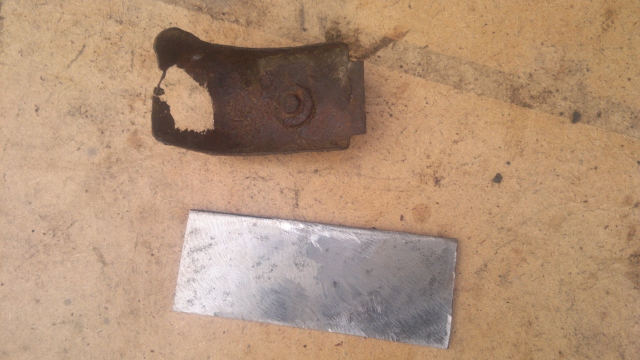

После снятия переднего бампера, выясняется, что левый кронштейн пришел в негодность и отвалился. Реставрируем. Я брал железо 2 мм, холоднкатанное - легче гнуть и трансформировать
вырезаем детальку

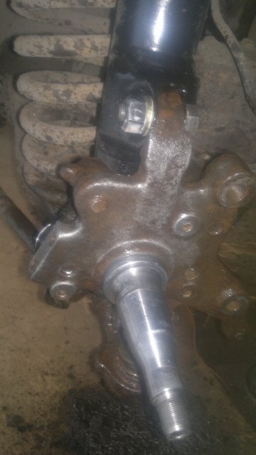

Уже сняты ступица и суппорт

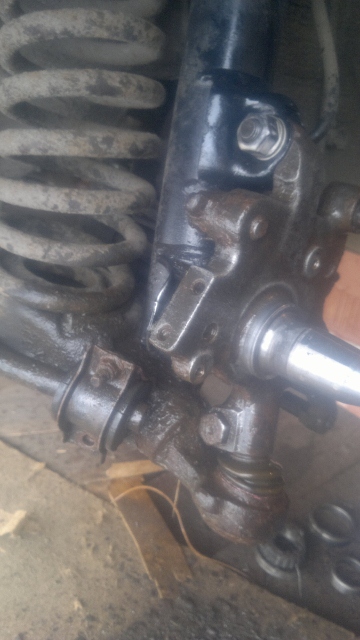

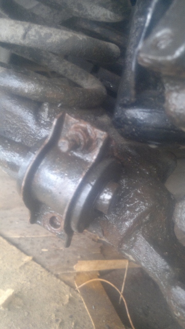

У стабилизатора поперечной устойчивости оторвано крепление, болт внутри, надо будет высверливать
Далее снимаем пружину, аммортизатор, отсоединяем тяги и рычаги

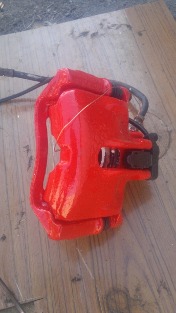

По результатам осмотра: Пружина лопнула у оснований в 2-х местах, амморт полюбому менять, т.к. не известно сколько отходил и не хочется к этому больше возвращаться. Под реставрацию защит ступицы и суппорт. Пока фотка только отреставрированного суппорта (хочу яркий, проволока - для сушки):

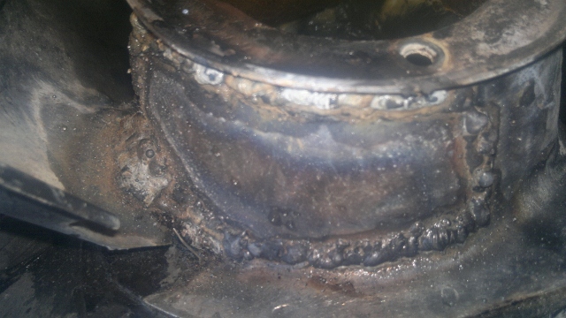

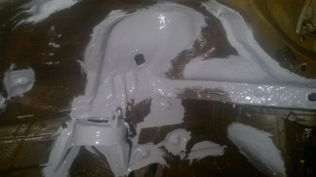

Далее, чашка аммортизатора - варим на месте, по умолчанию подготовлена к сварочным работам (вырезано лишнее, сформирована деталь) и вот что получилось:
У выхода водостока вырезаю все гнилое, формирую детали и ввариваю. Результаты:
Выходное отверстие позже было тоже смоделировано.
Далее - кислотный грунт и герметизация швов (используемые материалы в отчете Отиса по ремонту "чашки" и "чашки 2")
