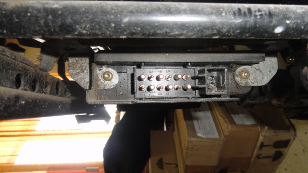

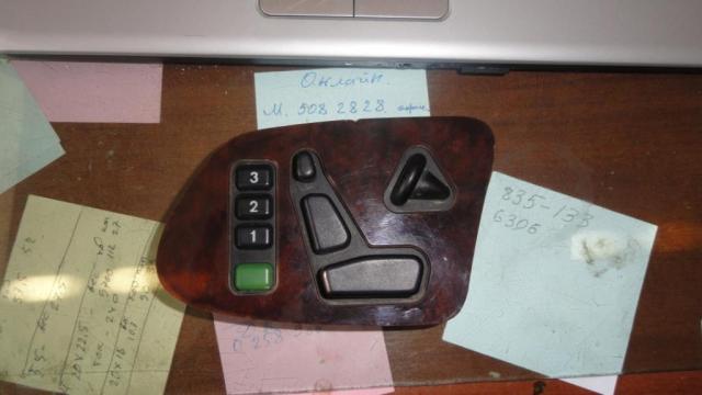

Приобрел на разборке комплект сидушек водительское сидения с электроприводом и памятью на самом блоке переключателей есть и регулировка руля на нем маленький разьем на 8 контактов на сидение разьем побольше на 12 контактов у меня 210 и сиденья от 210 только не вина донара незнаю и проводку куда то дели нужна схема подключения сидений :confused: :confused: :confused:

Нужен Ваш вин - дорестайл куча проводов на блок сиденья идёт от пульта, на рестайл - связь по CAN, соответственно через блок внутри двери.
На донора коситься не надо - все блоки одинаковые.

Вот мой вин WDB2100451A588395 и вот что у меня есть

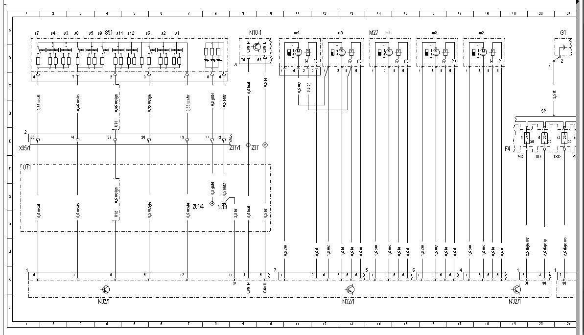

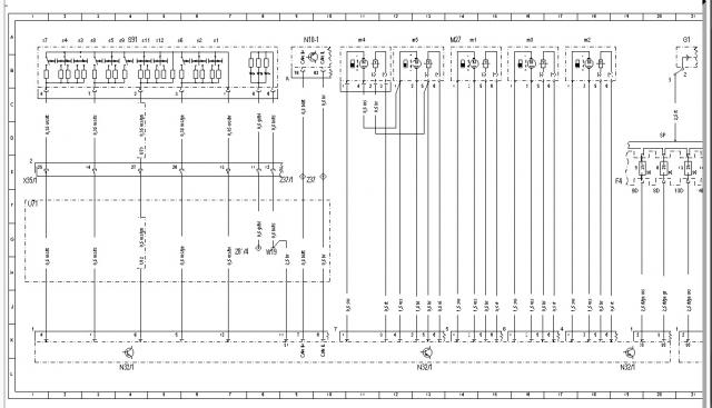

boss76 я нашел схему управлением сидением в программе StarFinder v3 но немогу там найти свой дигатель и схему его управления 111947 где искать ????????
У Вас "переходка". Нужно определиться - есть ли блок комфорта в двери. Двигатели особо не причём. У меня Вис, сука, не ориентируется по вину(((

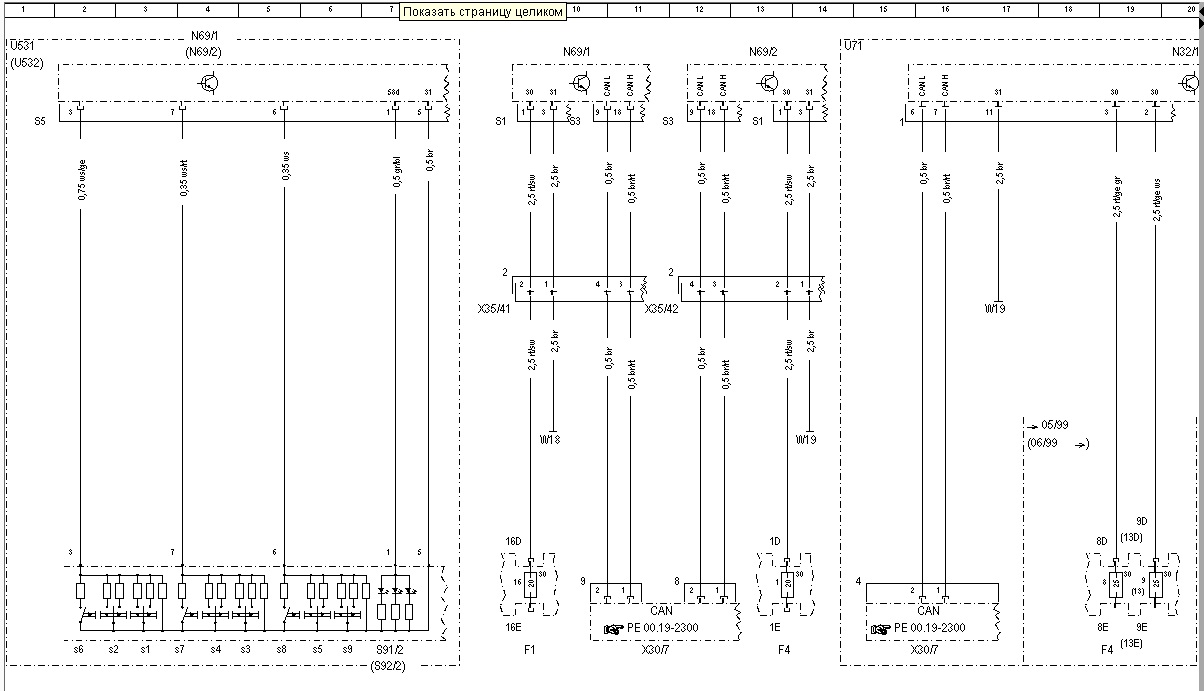

Отправлено 26 April 2012 - 09:25
У дорестайла - тупо провода от джойстика S92 идут на блок управления сиденья N 32, оттуда есть ссылка на зачаточный CAN.
У рестала дверной блок комфорта N69 соединяется с S92 и CAN, а он в свою очередь даёт команду на блок управления сиденьем N32. Таким образом у рестайла на N32 подходит только 2 +, масса, и 2 CANа.
