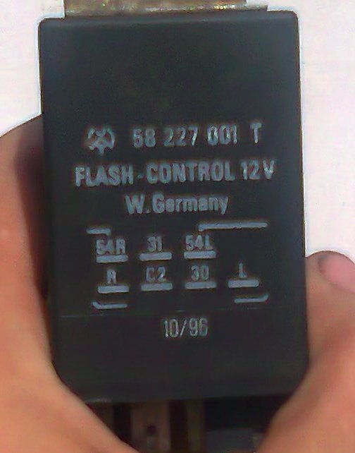

Здравствуйте коллеги. Столкнулся с такой проблемой. При определённой температуре внутри машины (от 0 до +15 примерно) не работают повороты. В мороз и жару всё нормально. Аварийка работает всегда исправно. Реле менял. Одно б/у, другое от девятки (новое). Глюк остаётся прежний.
Сегодня обнаружил в багажнике ещё одно щёлкающее в такт поворотам реле с отгнившим контактом. Это что? Судя по году не родное, но проводка похожа на родную. При снятом реле всё работает нормально. Надо буде проверить при "критической" температуре.
Попробуй кнопку аварийки заменить.
Реле поворотов стоит в приборке ?
Может, для прицепа (фаркоп есть ?). :redface: :)
Когда машину брал, кнопка аварийки стояла без потрохов. Повороты работали.
Реле стоит за спидометром.
Фаркопа и его следов не наблюдаю. По ВИНу тоже нет.
Я думал оно связано с сигнализацией. Но разъём и оплётка проводов явно родные. Без этого реле сигнализация работает как и раньше.
