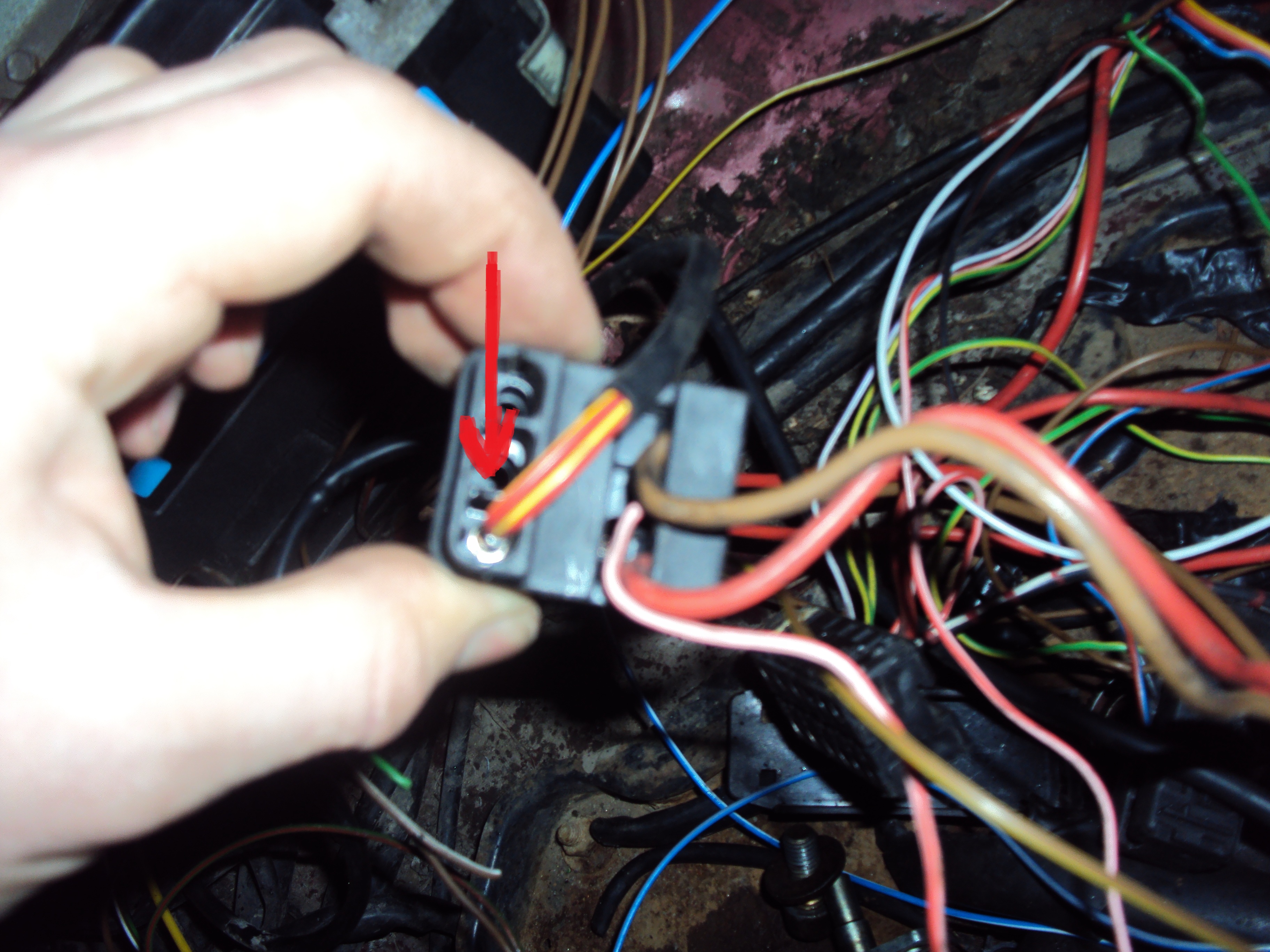

после переделки на январь и выреза релюшек около блока ке и абс осталось 2 провода красный с желтой полосой идущие в блок абс шли они от реле перегрузки. обьясните плиз что это за провода возможно ли восстановить ее работу. на картинке коричневый масса. красный постоянный + розово-красный отключаемый + с замка зажигания( вроде бы так если что поправте)
присоединяюсь

Я так понимаю-это питание на АБС при включенном зажигании.Попробуй поставить обычную релюшку с предом,которая будет включаться при включении зажигания ,т.е:клеммы реле 85,86 масса и плюс при зажигании,клеммы 87 и 30 плюс АКБ через пред и провода на АБС.
