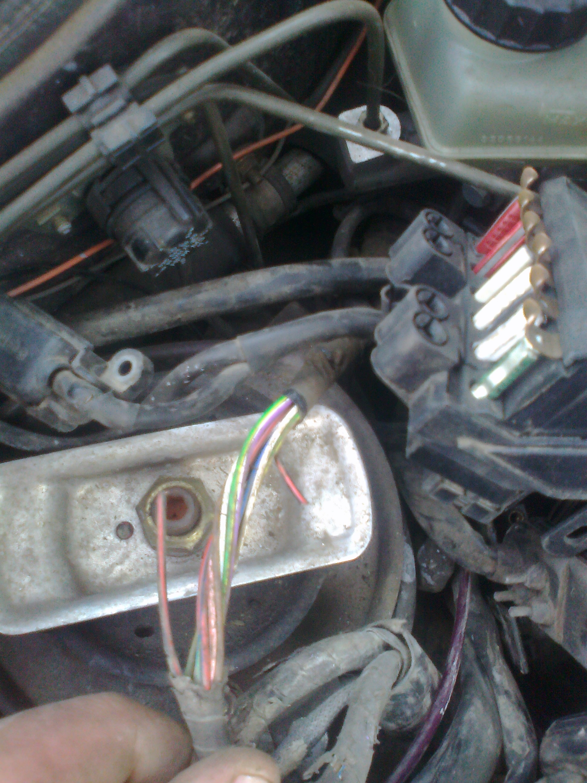

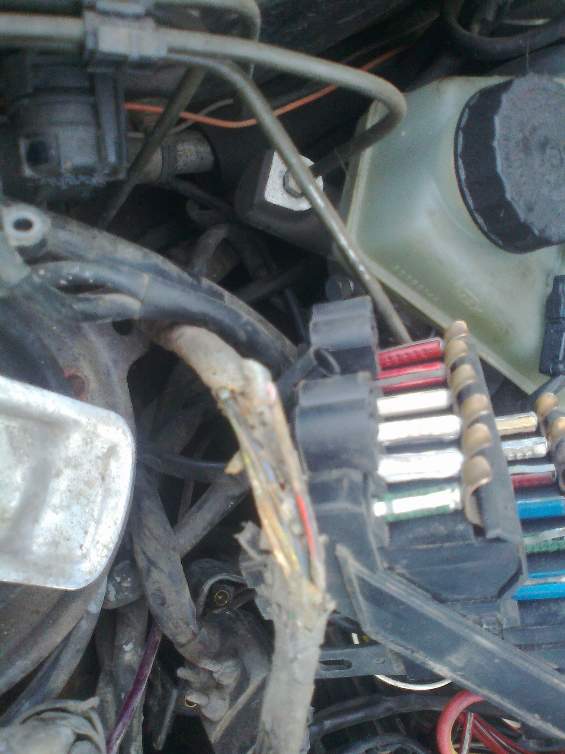

Всё разобрался, путем прозвонки от +16 и далее нашел, сгнил провод возле коробки с предохранителями. скорее всего когда менял тормозуху, пролил (а это точно :rolleyes: )мимо бачка, и тормозуха потихоньку разъела провод с сочетании со старостью проводов, провод +красночерный сгнил, остальные провода в жгуте в отл.состоянии (хотя летом вскрывал жгут было всё в норме).
х.х появился, + на 16 разъеме тоже. :applause:
