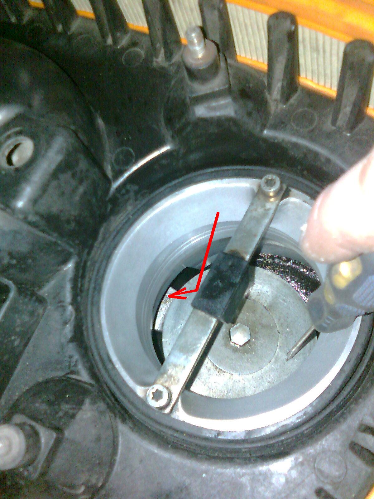

Почистил дрос. заслонку очистителем ликви моли и напшикал под лопату. На рис. указано стрелкой. (ничего не разбирал)
В итоге напорный диск стал ходить от руки ОЧЕНЬ туго. При попытке завести двигатель диск ходит примерно 5 мм. и двигатель не заводится.
Прошу помощи разобраться. Что произошло и как решить проблему.
Зарание спасибо.
После заводки в течение где то пол часа вообще то должен туго ходит пока в системе давления присутствует.
А вот ОЧЕНЬ туго не знаю похоже что, при чистке грязь погнал дальше вот и мешает опускаться тарелке до упора вниз. Посторонний предмет не может попасть во внутр? Например кусок тряпки во время чистки оторвалас и осталось там.

Правильно Вам посказывают - разбирайтесь с механической помехой. Открутите подающую трубку на дазаторе(сбросить давление в системе) и диск должен свободно без помех опускаться от руки вниз до упора и свободно самостоятельно пдниматься вверх в начальное положение. Если нет - искать что мешает. Удачи!
Там (куда указывает стрелка) находится ось вращения лопаты.Вот тут :
http://www.oldmerin....showtopic=17541
фотку 67 ищи.
Как вариант - смыл каку, попала на ось, теперь подклинивает. Попробуй пролить "от души" - может, смоет грязь. Потом туда брызни проникающей смазки. Если не поможет - разбирать, промывать.
И учти, что вся грязь с дроссельной и из под лопаты попадет в РХХ. Лучше сразу снимай РХХ, тоже промывай.

Всем большое спасибо!
Открутил шланг подачи и машина завелась. Слава богу винт СО не стал крутить.
